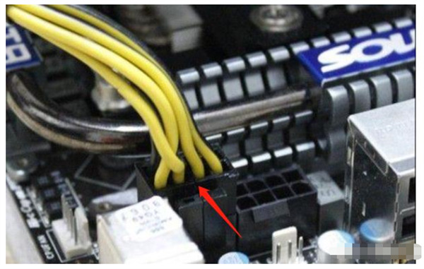

1、检查电源是否正常连接
电脑重装系统失败开不了机如何维修呢?我们先检查是否为电源连接又或者电源自身的问题。很多用户修理了半天才发现电脑插头松了或者压根就没连上电。再打开电脑机箱背板,检查一下主板24Pin接口以及CPU供电线接口是否松动。这两根线对整个电脑供电,一旦松动,电脑即会立马关机。

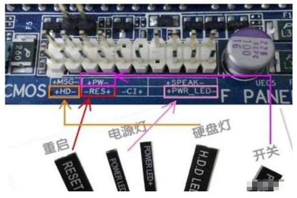

2、主板跳线接错位置
大多数的电脑机箱的I/O区域拥有开机/重启按键都通过跳线与主板连接。主板的跳线针脚对于电脑新手小白来说连接是比较困难的,连错了就会导致主机不能开机。可以先检查跳线连接是否正确,一旦发现异样可交由专业人士修理即可。

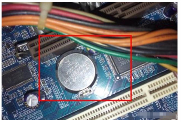

3、扣掉主板上的纽扣电池
主机如果还不亮试着扣掉主板上的纽扣电池的话,15秒之后再装回去,即可轻松实现BIOS重置。注意,纽扣电池如果没电也会造成无法开机。

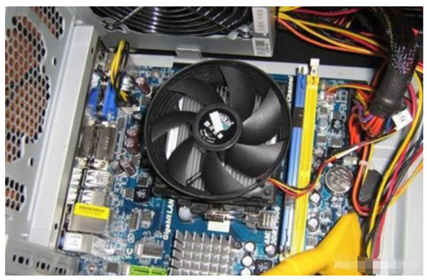

4、重新安装电脑CPU和CPU风扇
电脑CPU启动会产生大量的热,上面覆盖的散热膏如果没有涂抹均匀的话,就会导致电脑无法开机。因此检查电脑CPU是否对准底座针脚安装正确,还有CPU风扇是否安装到位,电源线是否插好,这些都是影响电脑开机的因素。
