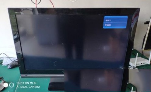

创维32E60HR液晶电视指示灯亮但二次无法开机
2023-4-28 12:10| 发布者: 开心| 查看: 227| 评论: 0
摘要: 收到同行送来的故障机壹台创维32E60HR液晶电视,故障表现为指示灯亮,但二次无法开机先,网上搜索一下是通病。但看来看去也不完全一样。指示灯红灯亮,按键和遥控都无法二次开机。指示灯都一直红色不变化。测量电源板只 ...

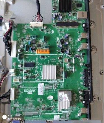

    收到同行送来的故障机壹台创维32E60HR液晶电视,故障表现为指示灯亮,但二次无法开机先,网上搜索一下是通病。但看来看去也不完全一样。指示灯红灯亮,按键和遥控都无法二次开机。指示灯都一直红色不变化。测量电源板只有5V电压。其他12V,24V,60V都没有。翻过电源板。准备强制开机什么的。记得有人说开关变压器有虚焊,用放大镜观察。果然开关变压器,各个焊点都有虚焊,补焊之后开,一切正常。
