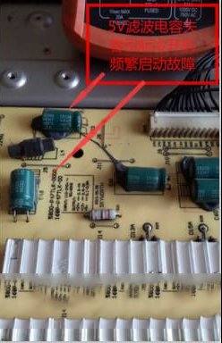

创维42E60HR液晶电视冷机开机后频繁重启的维修
2023-4-28 12:10| 发布者: 开心| 查看: 76| 评论: 0
摘要: 收到同行送来的故障机壹台创维42E60HR冷开机频繁启动(冷开机反复自动开关机),故障原因是5V滤波电容C46、C53损坏引起,换后一切正常。
