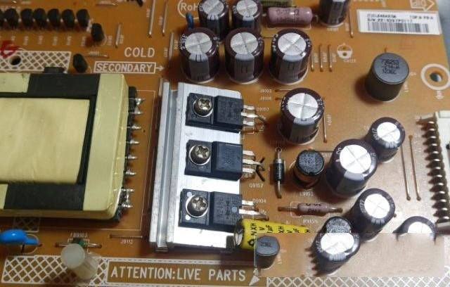

摘要: 收到同行送来的故障机壹台创维32E300E液晶电视,主板板号715G5635-M01-000-004K,电源板板号,715G5508-P01-001-002M,故障表现为不开机,黑屏,红绿灯都不亮。刚开始以为是数据的事,论坛里下载数据换上故障不变,又怀 ...
    收到同行送来的故障机壹台创维32E300E液晶电视,主板板号715G5635-M01-000-004K,电源板板号,715G5508-P01-001-002M,故障表现为不开机,黑屏,红绿灯都不亮。刚开始以为是数据的事,论坛里下载数据换上故障不变,又怀疑是主板的事,淘宝买了一块回来还是不行,又误诊了,仔细测量发现5V电压为4.89到5.00V之间徘徊,12V也有变化,24V变化很小,看来是电源板坏了,换D7750故障不变,换431故障不变,目测没有鼓包电容。

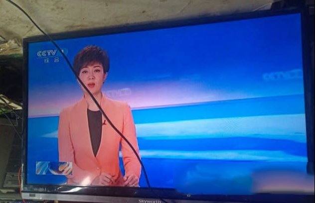

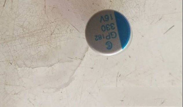

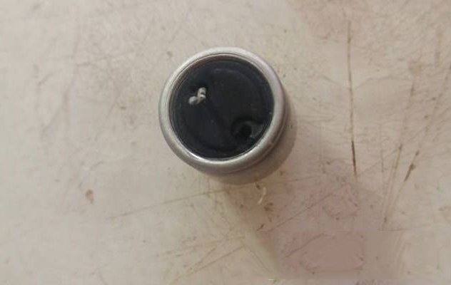

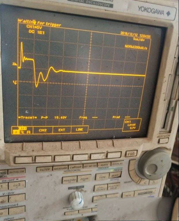

         直接上示波器,直接捅向C9111电容,幅度的波形异常,焊下来发现,C9111电容已经断掉了一个脚,换35V/470UF妹妹上去,测量波形为一条直线, 开机画面出现。
