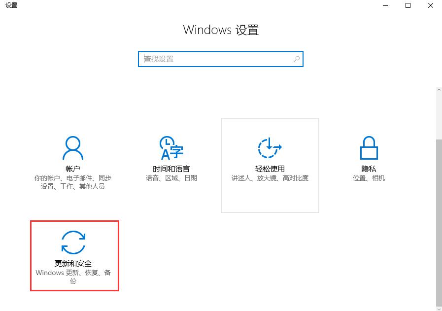

  1、点击桌面左下方的【菜单】,然后再次点击【设置】。
  2、然后找到并进入【更新和安全】。

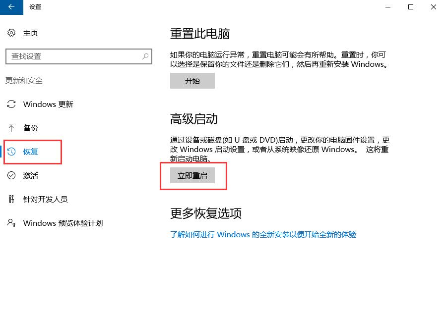

  3、切换到【恢复】选项中,在高级启动中,点击【立即重启】。

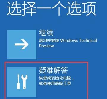

  4、之后重启启动过后,进入选项中,点击【疑难解答】

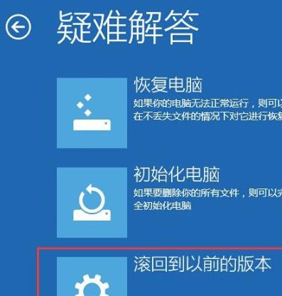

  5、然后选择【滚回到以前的版本】,即可退回到正式版等。
