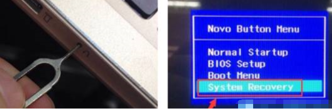

将联想小新V4000-ISE电脑强制关机,找一根卡针,插入笔记本的一键恢复小孔(不同笔记本恢复孔的位置不一样),进入Novo Button Menu,按下方向键选择,并回车System Recovery选项。

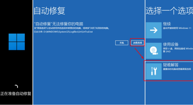

重新开启电脑,当进入开机画面时,按住开机键不松开,按10秒左右,强制关闭电脑,重复两次以上,直到电脑显示“正在准备自动修复”,等待进入到恢复界面。
2、进入到恢复界面后开始操作

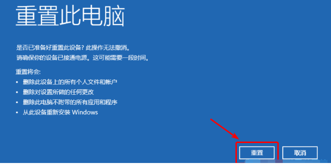

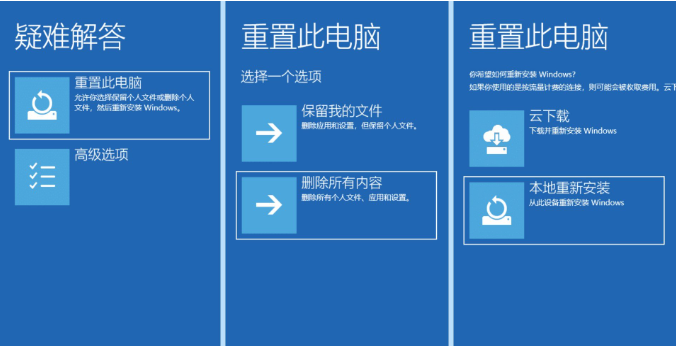

等待进入修复界面 - 查看高级选项 - 疑难解答。

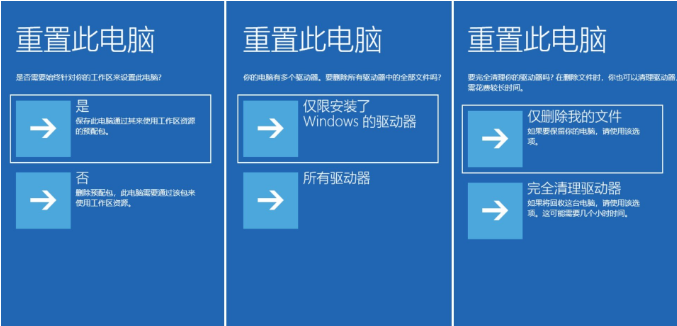

点击重置此电脑 - 删除所有内容 - 本地重新安装。
针对工作区设置选择是 - 仅限安装了Windows 的驱动器 - 仅删除我的文件。
点击重置后,期间可能会重启多次,等待系统重置此电脑完成即可。

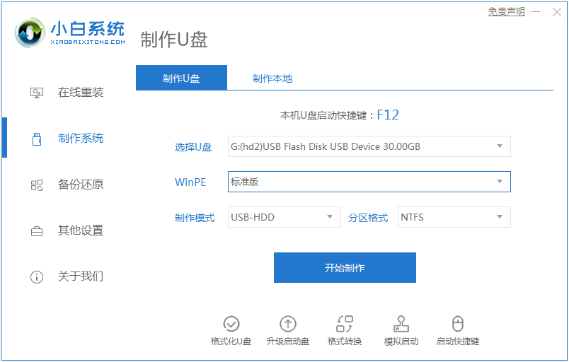

1、下载安装小白工具并插入u盘
找到能联网的电脑下载安装小白一键重装系统工具并打开,插入1个8g以上的空白u盘,进入制作系统模式。(小白装机工具的官方下载入口:小白系统官网)
2、制作u盘启动盘

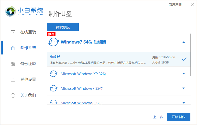

在制作系统栏目,选择需要的windows系统,点击开始制作u盘启动盘。

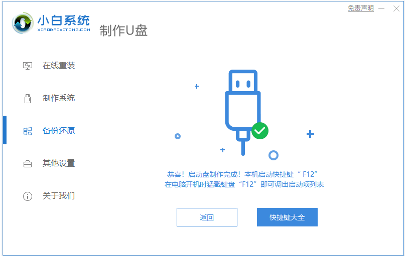

u盘启动盘制作完成后,点击快捷键大全,预览需要安装的联想小新V4000-ISE主板的启动热键是什么,再拔除u盘退出。

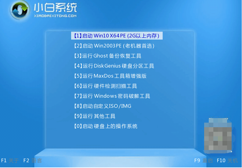

插入u盘启动盘进需要安装的联想电脑中,电脑重启并不断按启动热键f12进启动界面,选择u盘启动项进入到第一项pe系统。

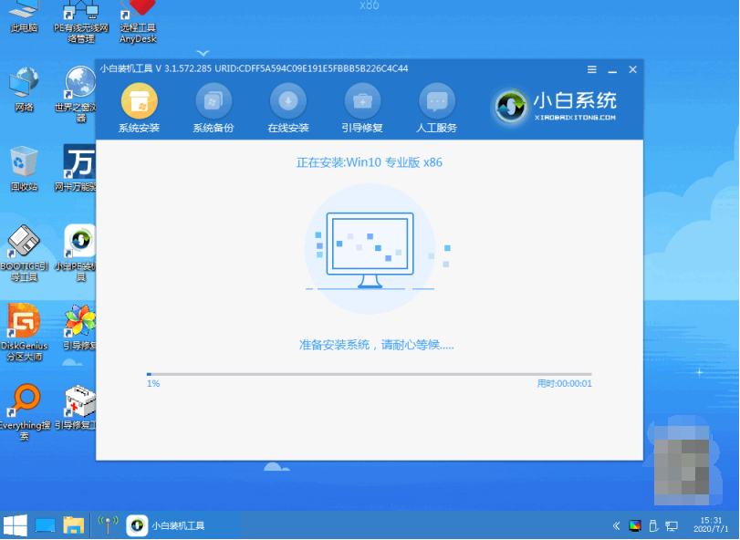

来到pe系统桌面,打开小白装机工具,选择需要的windows系统,一般默认安装到c盘。

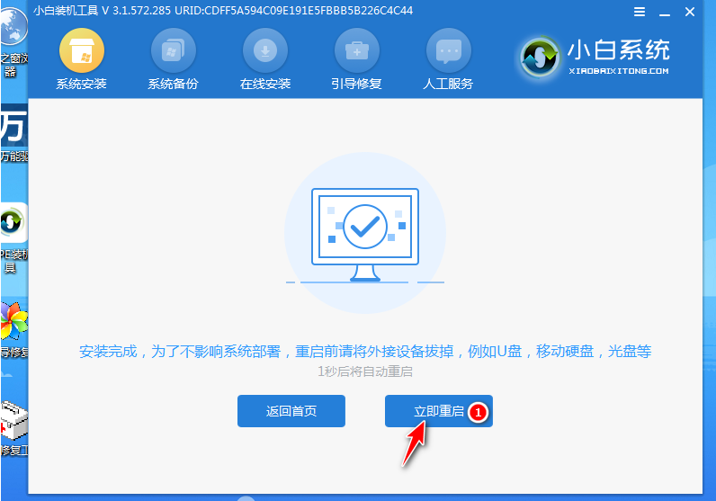

当提示安装完成后,需要先拔掉u盘,然后再重启电脑。
