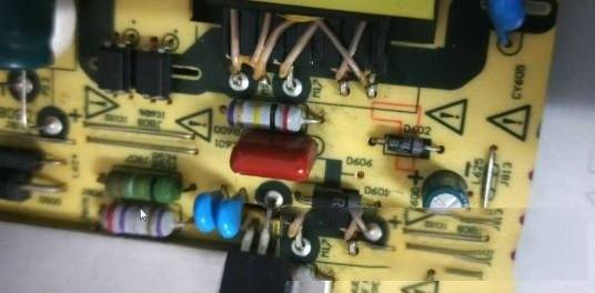

摘要: 收到同行送来的故障机壹台创维液晶电视49G6,故障表现为红灯闪不开机,拆机测12V电压在8.0至12.2V之间跳动,拔掉电源板到主板间的排线,电压仍然不稳定只是跳动幅度小了点,判断电源板坏,测电源PFC升压在连接主板后也 ...
    收到同行送来的故障机壹台创维液晶电视49G6,故障表现为红灯闪不开机,拆机测12V电压在8.0至12.2V之间跳动,拔掉电源板到主板间的排线,电压仍然不稳定只是跳动幅度小了点,判断电源板坏,测电源PFC升压在连接主板后也在310V到390V之间跳动,怀疑PFC取样反馈电阻有问题,于是将8只贴片的2M欧,2.2M欧逐一焊下测量,没有发现问题,再查稳压电路的原件发现有只二极管不对劲,D602正向电阻很大,焊下测量也较正常大了不少,从旧板上拆下一只换上一切正常了。
