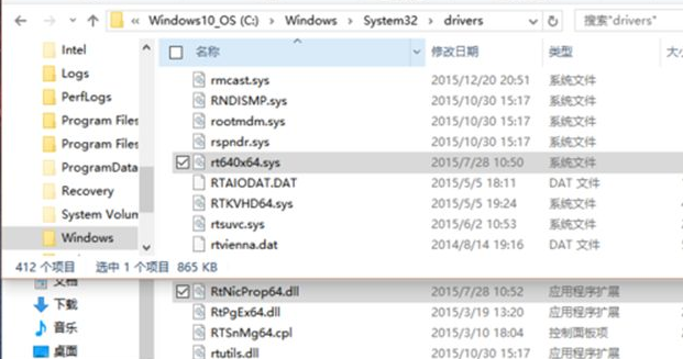

    1、在通过排除后,我已经怀疑是驱动问题,查过文档,应该是更新升级至win 10 导致的,想要回滚驱动也无法,我在官网下了以前的win 8驱动也不能正常使用。便想着应该把安装好的驱动全部删除了,再尝试。

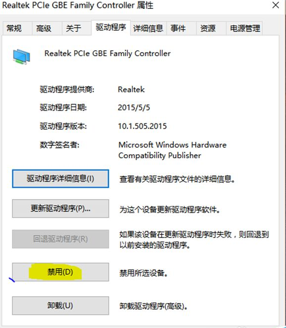

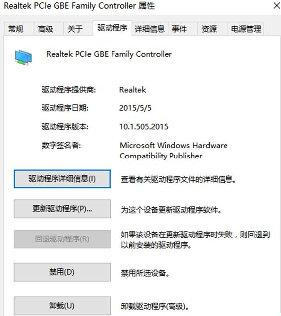

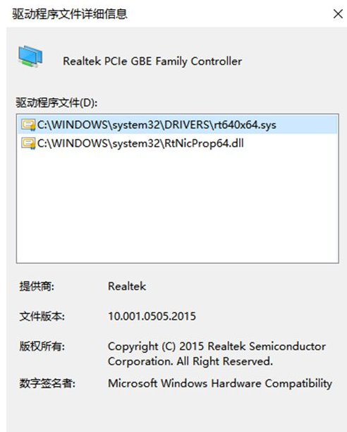

    2、首先,我们尝试着删除掉以前的驱动文件,此电脑》属性》设备管理器》有线网卡》右键》驱动程序》驱动程序详细信息。
    3、找到驱动文件所在详细位置。

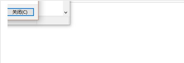

    4、禁用掉故障网卡。
    5、删除我们第三步找到的文件,要做这一步,必须禁用网卡并关掉设备管理器所有窗口。

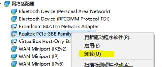

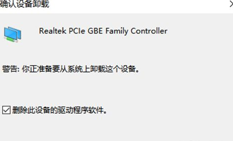

    6、卸载(此步疑似可以不做)。

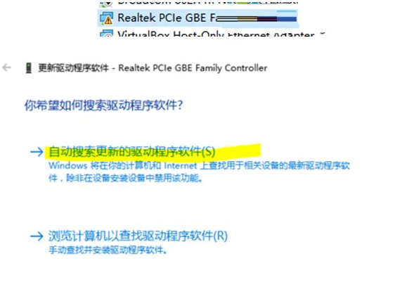

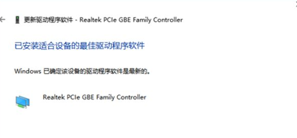

    7、此时,我们的网卡驱动就没了,显示安装了错误的驱动。我们就可以安装驱动的,我建议最好去设备厂商官网下载相关驱动,我是直接更新的。
