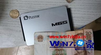

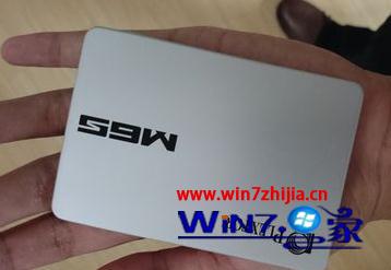

    1、首先把硬盘拆开,这个是256G的固态硬盘,挺小的;

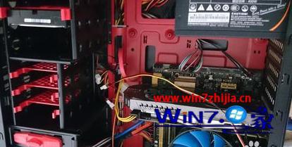

    2、然后拆开电脑;

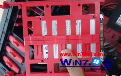

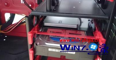

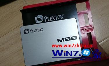

    3、硬盘自带一个铁壳,机箱有一个塑料的硬盘位,先用螺丝把硬盘固定住铁壳上,再把铁壳固定住塑料硬盘位上,然后接上线,两根,一根是电源,一根是数据,只用看接口能插上就说明插对了,如图;

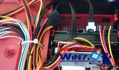

    4、接上的效果;

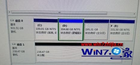

    5、然后电脑重新装上,打开电脑开始分区,到此就OK了。
