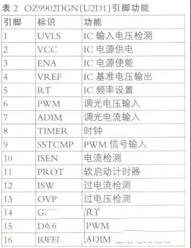

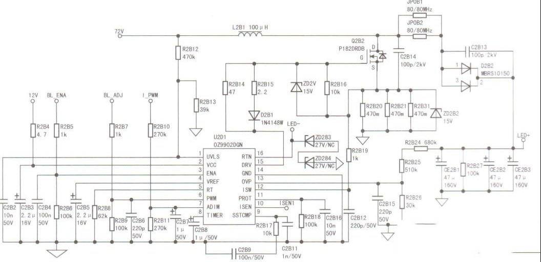

       本电源的恒流控制芯片采用OZ9902DGN(U2D1),如图6所示,L2B1是升压电感,Q2B2是升压管,D2B2是整流二极管,R2B7.R2B9、C2B6、U2D1等元件组成PWM调光电路,可通过线性电压进行PWM调光。BL_ ENA是芯片使能信号,L PWM是背光调整信号。0Z9902DGN采用16Pin的SOP封装形式,其引脚功能见表2。
        开机后,DC-DC变换电路输出72V电压,同时U2D1得电工作,从15脚输出PWM驱动脉冲。当15脚输出高电平时,Q2B2导通,L2B1储能;当写脚输出低电平时,Q2B2截止,L2B1产生感应电动势,与输入的72V电压叠加,然后经D2B2、CE2B1~CE2B3整流滤波得到LED+电压,送给屏内的LED灯条。电阻R2B24~R2B26对LED+电压取样,送给U2D1 13脚(OVP),U2D1通过此脚电压调节PWM脉冲的点空比,以稳定LED1+电压。
