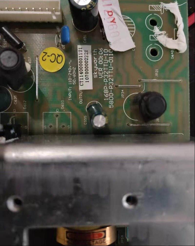

摘要: 收到同行送来的故障机壹台创维32L05HR液晶电视,用户说很长时间没看了。现在三无,拆机测300V正常,待机5V略有摆动,测6159 2脚15V供电电压不稳(跳变很大),经对稳压电路排查发现RS8 221电阻无阻值,换新后试机一切正 ...
    收到同行送来的故障机壹台创维32L05HR液晶电视,用户说很长时间没看了。现在三无,拆机测300V正常,待机5V略有摆动,测6159 2脚15V供电电压不稳(跳变很大),经对稳压电路排查发现RS8 221电阻无阻值,换新后试机一切正常。总结:我们在维修过程中一定不能忽视阻容元件,别小看阻容元件,在一定程度上它们起着大作用呢。
