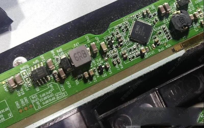

摘要: 收到同行送来的故障机壹台创维液晶电视,型号是32E500E,拆机发现屏供电电感烧断,接上,边板有12V了,但屏还是暗蓝屏,边板上没有15v,估计CM501挂了,手里正好有两片备用的,这玩意还从没换过,有人说网上卖新的都不好 ...
    收到同行送来的故障机壹台创维液晶电视,型号是32E500E,拆机发现屏供电电感烧断,接上,边板有12V了,但屏还是暗蓝屏,边板上没有15v,估计CM501挂了,手里正好有两片备用的,这玩意还从没换过,有人说网上卖新的都不好用,必须买拆机的,一看手里都是全新的,有点犯嘀咕,不管了,换完再说,风枪吹下吹上,几分钟搞定,开机试机一切正常,故障修复。
