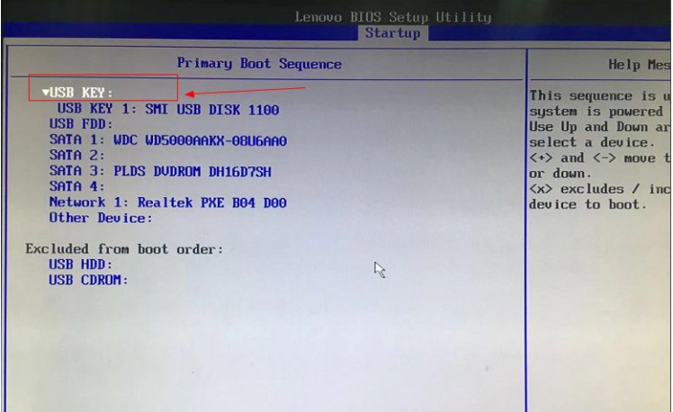

1、首先将提前制作好的U盘启动盘插入电脑中,打开电脑。当出现开机页面时,快速按下的启动快捷键,进入bios页面,使用方向键选择以“USB”开头的选项,按下回车键就可将U盘设置为第一启动项。

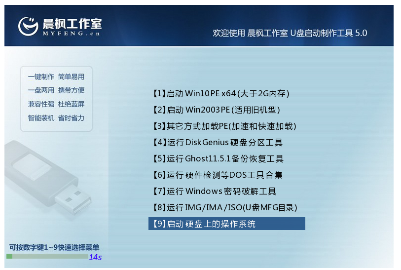

2、 接着进入晨枫pe主菜单界面,选择第一项【启动Win10PE X64 (大于2G内存)】。

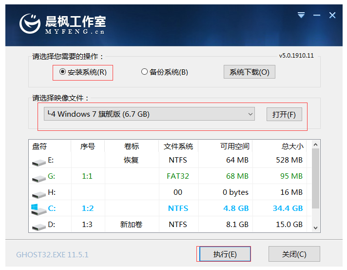

3、 进入pe系统后,打开晨枫,选中【安装系统】,然后点击【打开】,选择提前下载好的win7镜像系统,并选择将其安装到c盘上,点击【执行】。

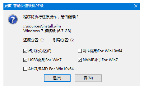

4、选择执行后,弹出一个窗口,选择点击【是】。

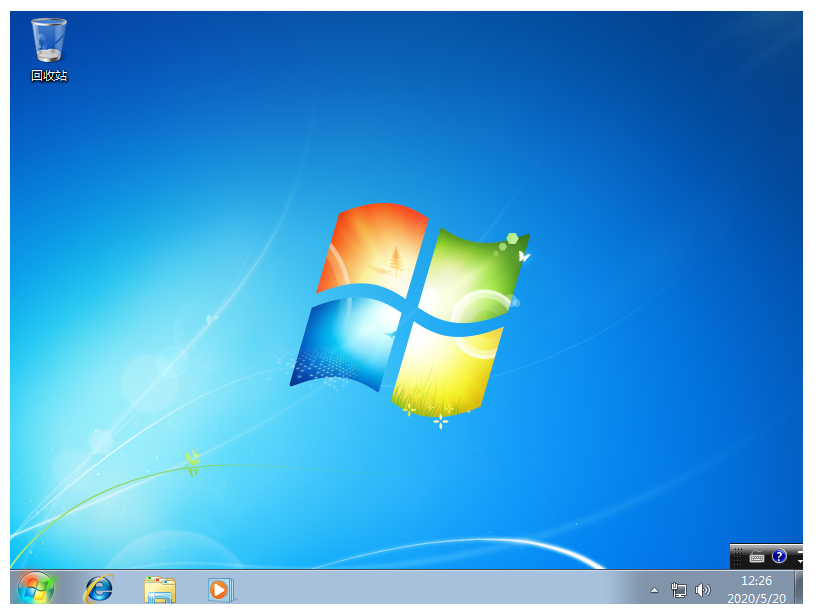

6、重启电脑后进入系统桌面表示系统重装完成。

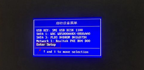

方法二:插入U盘启动设备窗口

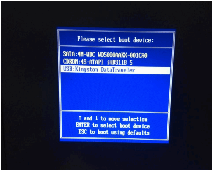

1、先电脑重启,在重启电脑的过程中不断按F12弹出“启动设备菜单窗口”,插入U盘选择usb key回车进入U盘启动模式。
2、然后在启动设备菜单窗口中,选择“ENTER Setup”进行BIOS设置。

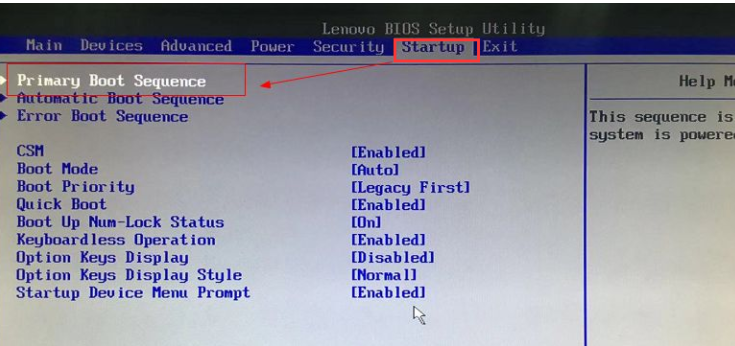

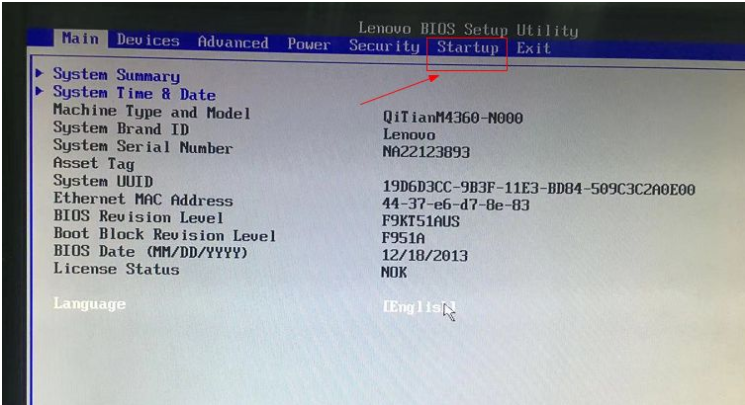

3、进入到BIOS页面后,选择startup选项。
4、接着选择Primary Root Sequence 主要启动顺序。
5、再将usb key 设置为第一个,有的电脑可以能是"usb HDD"。
6、切换到exit页面,选择save changes and exit项,或者按F10进行保存退出。
