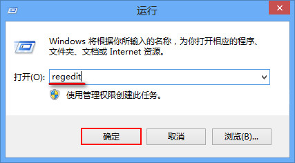

  2、输入“regedit”命令打开注册表编辑器,如下图所示:

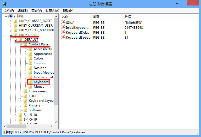

  3、进入注册表编辑器后,依次打开“KEY_USERS--DEFAULT--ControlPanel--Keyboard”文件夹,如下图所示:

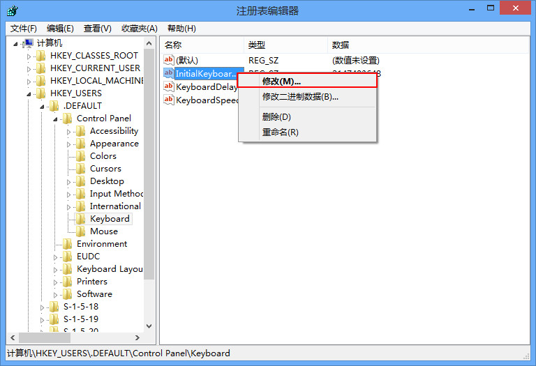

  4、右键点击右侧“InitialKeyboardIndicators”值,选取“修改”选项,如下图所示:

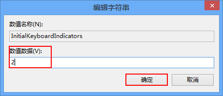

  5、将“数值数据”修改成2,按下确定按钮,如下图所示:
  完成以上操作后,只需重启电脑即可发现电脑数字小键盘的指示灯亮起来,代表着win8系统开机后直接就能用小键盘输入密码。希望本次给大家介绍通过注册表设置win8开机自动开启数字小键盘的方法可以帮大家更方便操作win8系统。
