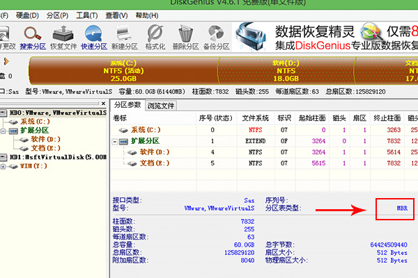

      现在新买的电脑一般都预装了win8系统,但是并非所有人都会喜欢win8,不少人在使用一段时间后感觉不习惯,想自行装win7系统来使用,但是却安装不了。而这个问题其实是因为预装win8的电脑所使用的分区表格式与传统的格式不一样导致无法读取,将GPT转换MBR格式即可正常安装win7。下面就一起来了解下GPT和MBR区别所在吧。  GPT即全局唯一标识磁盘分区表格式,通常它还有另一个叫法GUID分区表格式,它是UEFI所使用的磁盘分区格式。随着科技的不断发展,现在硬盘超过2T已经不算什么了,而且有部分人因为工作等等的需要也经常要用到大容量的硬盘,而GPT支持最大卷为18EB,而且每个磁盘的分区数没有上限。这样一来那些大容量的硬盘选择使用GPT分区表格式就再适合不过了。
  MBR即硬盘的主引导记录分区列表,在传统硬盘分区模式中,引导扇区是每个分区的第一扇区,而主引导扇区是硬盘的第一扇区。它由三个部分组成,主引导记录MBR、硬盘分区表DPT和硬盘有效标志。采用MBR分区表格式最多只能识别四个主要分区,而且MBR只能识别最大2TB的分区,对于超过2TB的则只能用划分多个分区的方法充来分利用硬盘空间,因此稍显麻烦。
  这里的意思当然不是说安装win8需要2TB的空间,而是预装win8的系统采用了GPT分区表格式导致用户无法直接重装win7。这里建议不需要使用大容量的用户可以将GPT的格式转成MBR格式,这样方便安装系统,而且很多人的电脑硬盘还是250GB、500GB的,这样就更没有必要更换为GPT格式了。
