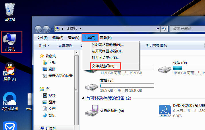

  1、我们依次打开“计算机--工具--文件夹选项--查看”,如图所示:

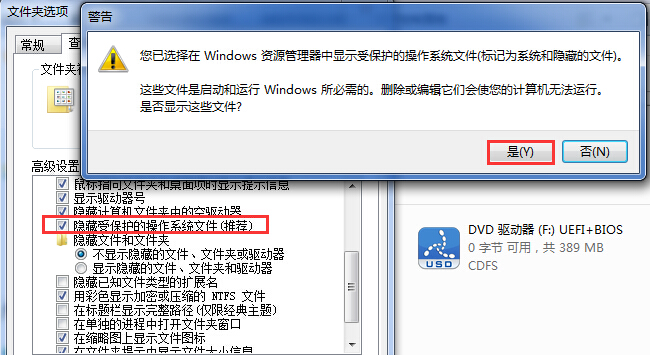

  2、找到“隐藏受保护的操作系统文件( 推荐 )”把前面的勾取消,此时会有提示,我们点击“是”,然后找到“显示隐藏的文件、文件夹和驱动器”,将其勾选,最后点击“应用”和“确定”,如图所示:

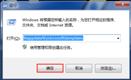

  3、此时我们打开运行窗口(win+R键),输入“%appdata%\microsoft\templates”,按回车键确认,然后将弹出的窗口中的文件全部删除即可,如图所示:
