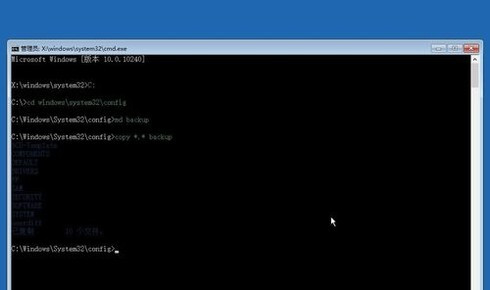

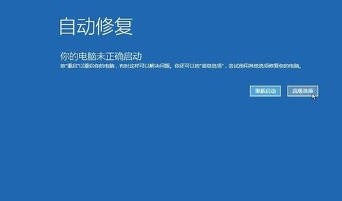

  1、开机进入系统长按电源键关机然后开机,重复三次左右。
  2、看到高级选项界面 点击高级选项-->疑难解答-->高级选项-->命令提示符。
  3、在提示符中输入:
  C: ※定位到系统当前的盘符(这里不一定是C)
  cd windows\system32\config
  md backup
  copy *.* backup

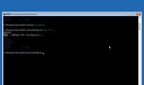

  4、在提示符中输入:
  cd regback
  copy *.* ..
  a
  退出命令提示符
  关闭电脑,开机(如果是驱动导致黑屏的 进入桌面后卸载旧驱动,重启 安装好对应的驱动)。
