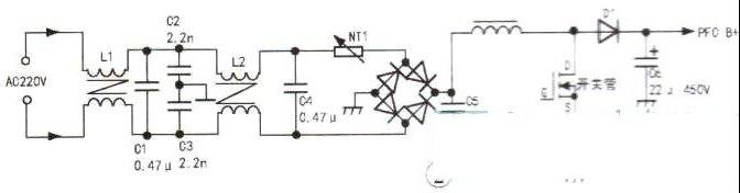

    收到其他维修同行的一台创维47英寸液晶电视,图像上有类似马赛克的干扰。最初以为是机顶盒问题,更换机顶盒无效。接上笔者自制的可调压隔离电源,如图1所示,先将输出电压调为AC 150V试机,在待机状态下,电压表读数为150V;二次开机后电压表读数迅速升至250V,明显异常。
         为了改善液晶电视的功率因数,早期的LCD机器一般安装有PFC电路,把经桥式整流所得的100Hz脉动直流电升到稳压的390V左右,电压表读数大幅升高,应该是PFC电路的干扰脉冲融入电源线中。由于指针式交流电压表的频率响应不高,表明干扰脉冲的频率也不高。该机市电输入电路如图2所示,L1、L2、C1-C4组成抗干扰电路。L1 (L2)是两组绕在同一个铁芯上匝数相同的线圈,正常情况下,通过这两组线圈的电流相同,但方向相反,所以产生的感应电动势大小相等、极性相反,相互抵消,线圈呈现的阻抗很小;当有干扰脉冲时,线圈的阻抗就很大,再加上C1、C4的滤波作用,通往后级的干扰脉冲大幅降低。查C5正常,但C1、C4容量已降至0.02uF,更换C1、C4后故障机修到这里,终于修好值得探讨。。
