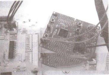

         先将烧录小板的USB口与电脑连接,再将杜邦线与小板连接,4针接口端连接电源板(电源板无需上电),具体连接方法如图2所示,即电源板上的3.3V、TEST、RE-SET、GND端分别与小板上的3.3V、TST、RST、GND端相连。

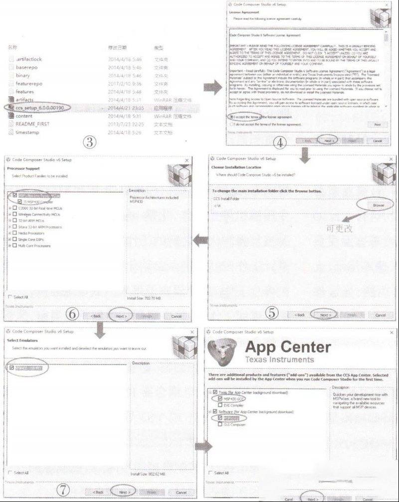

  2.驱动安装
         虽然该烧录小板无需安装单独驱动,但需安装CCS6.0编程器软件,具体安装步骤如图3~图8所示。

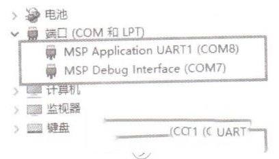

         待CCS6软件安装成功后,连接,上烧录小板,电脑的设备管理器中就会显示对应端口,如图9所示。

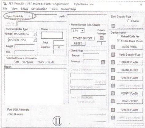

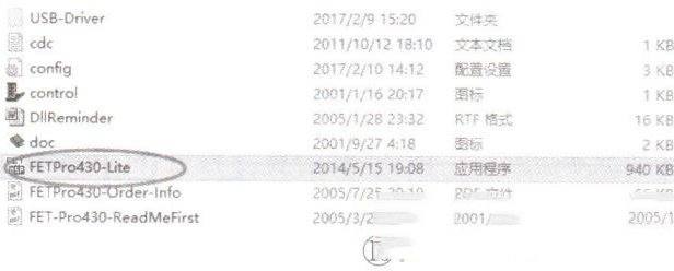

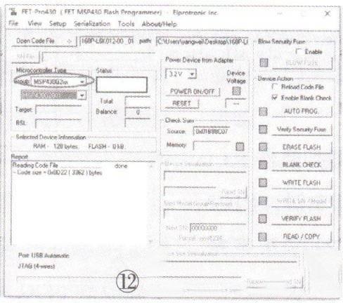

  (1)选择“FETPro430Lite.exe"软件,如图10所示,双击打开,出现烧录界面,如图11所示。
  (2)先点击“Opencodefile",选择对应的txt数据,然后点击芯片群组“Group" ,选择MSP430G2XX,如图12所示。
  (3)将芯片型号选为“MSP430G2553" ,再将右侧“En-able Blank Check”前面的框中填上钩。

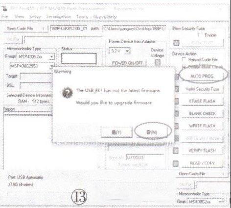

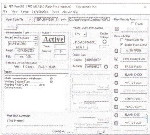

(4)点击“AUTO PROG"按钮,在跳出来的警告框中选择“否”,如图13所示,此时系统进入烧录状态,如图14所示。

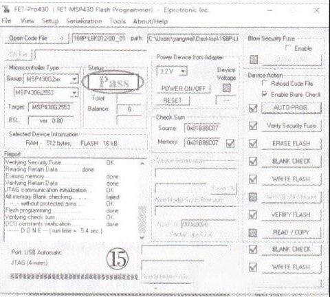

       当出现“Pass"字符后如图15 所示,表示软件烧录已完成。
