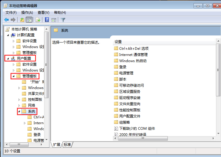

      注册表作为系统中一个重要的数据库,他储存着系统的硬软件信息,从windows 95时期就开始沿用至今。我们可以通过注册表来解决很多遇到的问题,不过有时候遇到注册表打不开或者无响应时我们就无法进注册表编辑器编辑了,那么我们该如何维修呢?  1、我们打开运行窗口(win+r键),然后输入gpedit.msc,点击确认,如图所示:
  2、在弹出的“本地组策略编辑器”中,依次展开“用户配置--管理模板--系统”,如图所示:

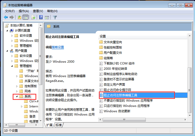

  3、点击“系统”后,我们在右侧的列表中找到“阻止访问注册表编辑器”,如图所示:

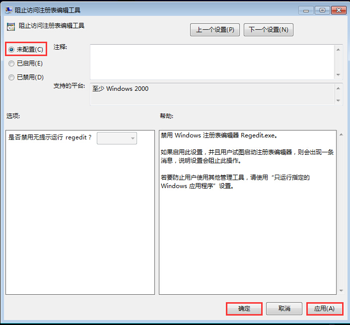

  4、双击打开“阻止访问注册表编辑器”,选择“未配置”,然后确定,如图所示:

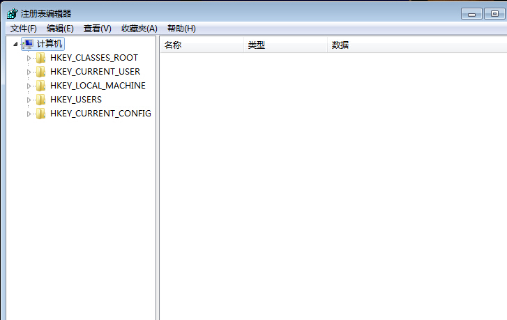

  5、我们再次按win+r键打开运行窗口,输入regedit,此时注册表就能够打开了,如图所示:
  这就是解决注册表打不开以及无响应的方法,遇到这样的问题的朋友赶紧去试试吧。
