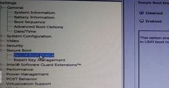

2、展开 Secure Boo t 子目录,点击 Secure Boot Enable 选择 Ddisabled 。

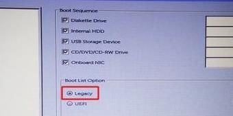

3、随后选择General子目录中的 Boot Sequence,Boot List Option 选择 legacy 。

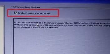

4、然后点开 Advanced Boot Options ,勾选 Enable Legacy Option ROMs ,点击 aply ,再点exit退出,此时会重启。

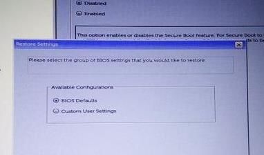

5、如果设置错误,就点击 restore settings ,选择 bios default 即可。

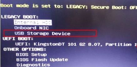

6、重启过程中按 F12 ,就能进入开机启动项选择页面,选择 U SB storage device 回车,即可进入U盘启动盘。
