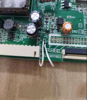

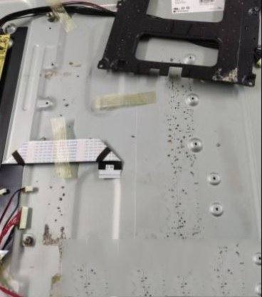

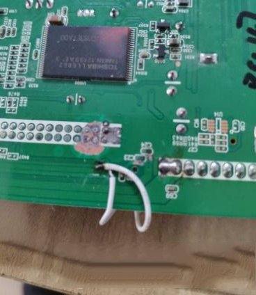

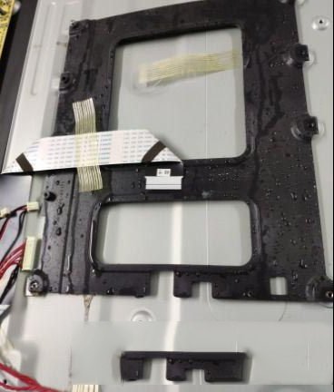

摘要: 收到同行送来的故障机壹台创维47E600F液晶电视,故障表现为通电绿灯指示灯亮,但是不开机。此故障是通病,如下图所示,这塑料板上的水珠象是电瓶水一样,有气味,有腐蚀性,还好对主板损坏不大,烂掉了两个芝麻粒的电容 ...
    收到同行送来的故障机壹台创维47E600F液晶电视,故障表现为通电绿灯指示灯亮,但是不开机。此故障是通病,如下图所示,这塑料板上的水珠象是电瓶水一样,有气味,有腐蚀性,还好对主板损坏不大,烂掉了两个芝麻粒的电容和两个过孔,过孔用导线连接,电容就不管他了,清理后舍弃塑料板,修复了电视机。
