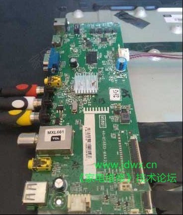

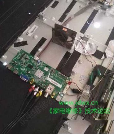

摘要: 收到同行送来的故障机壹台型号为AELODI牌50M4819E液晶电视,其主板采用的是TCL 40-MS881D-MAA2LG板方案,故障表现为是不定时开关机,待1分钟左右绿色灯长亮,开机又能正常工作一段时间,又重复关机转待机壮态,拆机,在开 ...
    收到同行送来的故障机壹台型号为AELODI牌50M4819E液晶电视,其主板采用的是TCL 40-MS881D-MAA2LG板方案,故障表现为是不定时开关机,待1分钟左右绿色灯长亮,开机又能正常工作一段时间,又重复关机转待机壮态,拆机,在开机中测了POWER -ON,5V,灯条驱动4V,ADJ为工3.34V,VCC12V,随后关机后转待机,看听闻摸法用上,在用摸功大法后,发现带散热片的CPU比其它任何部分的温度稍高些,看来热机带来的热感冒,顺势找个12伏直流风扇给它降温后,不在关机后转待,断电风扇马上关机,难道要加风扇吗?不,但是要找到病根,才能解决问题,再用红外线测温仪对整个主板搜索中也未找到故障点,因为风扇一直在工作,故障就不出现。
        放弃维修换主板,某宝上一搜就出来了,热机关机转待机在线维修15元,下单,很快对方就发图片来,接下就简单了,看图。
