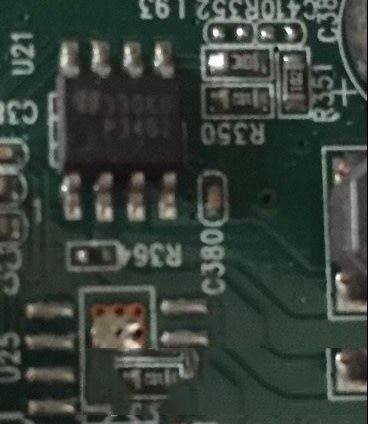

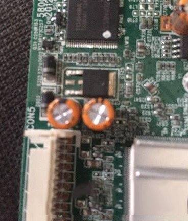

摘要: 收到同行送来的故障机壹台创维42E380S液晶电视,故障表现为灯亮绿灯黑屏无声,初步判断电源正常,主板有3.3V,有12V,U18无5V输入无1.5V输出,Q31有5V但驱动信号一直是高电平,查各元件正常。问题在哪里呢?应该是某个 ...
    收到同行送来的故障机壹台创维42E380S液晶电视,故障表现为灯亮绿灯黑屏无声,初步判断电源正常,主板有3.3V,有12V,U18无5V输入无1.5V输出,Q31有5V但驱动信号一直是高电平,查各元件正常。问题在哪里呢?应该是某个供电异常引起U18没有输入电压,单独供U18有1.5V输出但还是不开机。测U21 P3482各脚电压发现脚3无1.2V输出,用MP1842DS直接代换开机脚3有1.2V,U18有1.5V正常开机,维修结束。U18型号是小MOS管A18E,用数字万用表测量时可以驱动导通,此时测量是导通状态不是管子短路,只要黑红笔对调就可以关闭。
