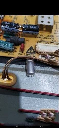

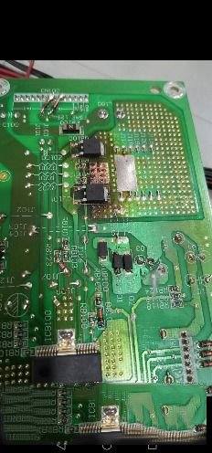

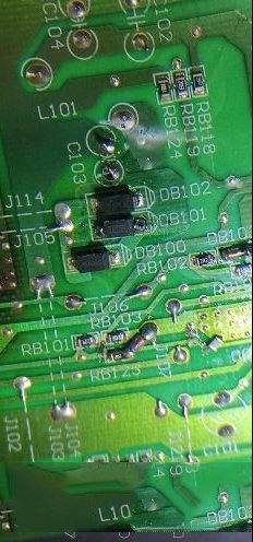

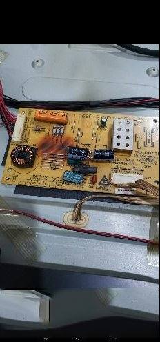

摘要: 收到同行送来的故障机壹台创维液晶电视42E61HR黑屏有声音,有强光手电筒照屏幕有图像,初步判断灯条坏,打开后盖目测背光恒流板有发黄痕迹,一电容(C103)鼓包损坏,检测恒流板发现二极管BD101短路,灯条测试仪测灯条能 ...
    收到同行送来的故障机壹台创维液晶电视42E61HR黑屏有声音,有强光手电筒照屏幕有图像,初步判断灯条坏,打开后盖目测背光恒流板有发黄痕迹,一电容(C103)鼓包损坏,检测恒流板发现二极管BD101短路,灯条测试仪测灯条能正常点亮。更换电容C103(200V22UF,用两只400V10UF并联)和二极管BD101(旧板拆机),插电开机灯条点亮,插信号图像正常了。
