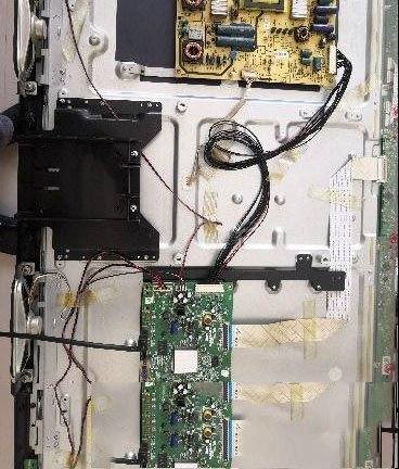

摘要: 收到同行送来的故障机壹台创维37E61HR液晶电视,故障表现为为绿灯亮不开机,遥控无反应,拆下后盖测电源板25、12、5Ⅴ电压正常,开机电压3.4Ⅴ也正常,但主板返回的ADJ、ENA电压为0V,故判定主板故障。测量主板的三个稳压 ...

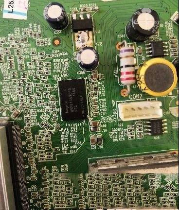

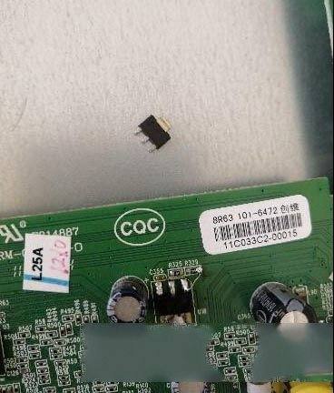

    收到同行送来的故障机壹台创维37E61HR液晶电视,故障表现为为绿灯亮不开机,遥控无反应,拆下后盖测电源板25、12、5Ⅴ电压正常,开机电压3.4Ⅴ也正常,但主板返回的ADJ、ENA电压为0V,故判定主板故障。测量主板的三个稳压源∪24、∪20、U18的输出电压分别是3.3V、1.2V、0.9V,显然是U18输出电压不正常,此电压板标是1.8V,测U18负载端无短路现象,怀疑U18(标签LD1117)损坏。

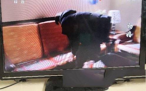

        当天淘一LD1117S18TR,第二天到货后换上,上电后电视正常开机,但测U18输出端电压2.3V(板标1V8)偏高,为保守起见,将U18与接地脚串联的68欧电阻短接后输出电压稳定在1.8V。开机2小时正常后交付给用户使用。
