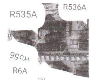

         IC700(LM393)、IC610(TL431)等元件组成电压比较电路,IC610是一个三端精密稳压源,由于其R极和K极相连,则基准稳压值为2.5V。下面以24V电压过流保护电路为例进行分析。R353A两端电压经R674接入IC700的⑥脚(反相输入端).IC700的⑤脚(同相输入端)通过R552接地。滤波电容C613充电时,IC700的⑥脚电压高于⑤脚电压,则⑦脚输出低电平,由Q613、Q614组成的模拟可控硅截止,Q102和光耦IC101正常工作。当C613处于放电状态且负载正常时,R535A两端的负电压绝对值较小,因IC700的⑥脚还有通过R353与IC610的K极相连,则此时IC700的⑥脚电压仍高于⑤脚电压,IC700的⑦脚仍输出低电平;当24V电压负载时,C613的放电电流大幅度增加,则R535A两端的负电压绝对值较大,IC700的⑥脚电压低于⑤脚电压,⑦脚输出高电平,通过D611使Q613.Q614导通并自锁,将光耦IC101的①脚电位拉低,IC101.Q101截止,切断主电源和PFC电路的vCC供电,上述电路停止工作。由于模拟可控硅处于自锁状态,因此只有拔下电源插头,待电路放电结束后再上电才能再次开机。R535A、R536A.R556阻值仅为5m2,实为一段康铜丝(工作时其二端电压也是极小的),如图2所示。
         如果这几只电阻引脚有接触不良情况,就会出现误保护故障。用高倍放大镜仔细观察这几只电阻的焊点,有微小的裂纹。拆下这几只电阻,仔细清理后焊好,通电试机,故障机修到这里,终于修好值得探讨。。
         分析认为,该机故障原因是机器工作一段时间后,输出电流取样电阻发热,其接触电阻变大,触发开关电源过流保护,从而引起停机。
