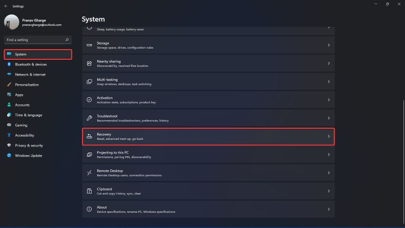

  按键并从菜单中Windows打开 Windows设置。

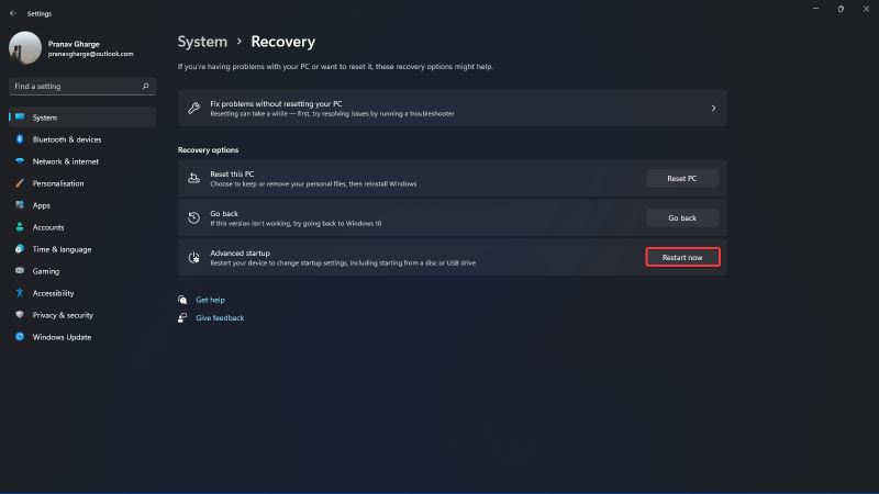

  选择系统设置,然后单击恢复设置。
  在Advanced startup选项中单击Restart now。
  您的系统现在将重新启动进入引导设置。

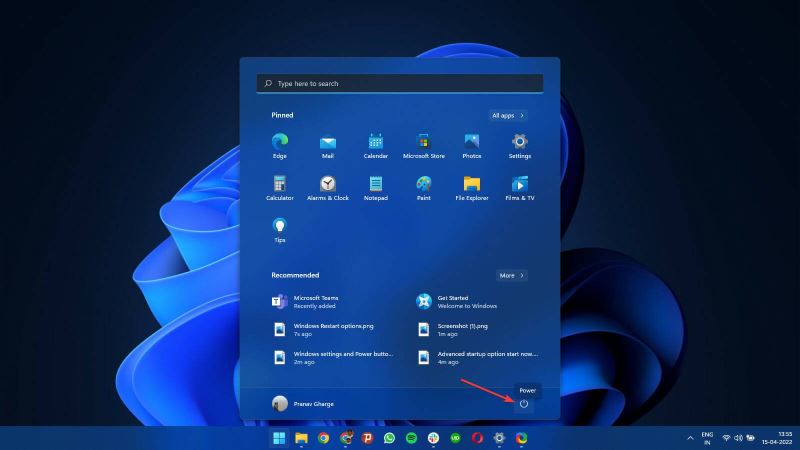

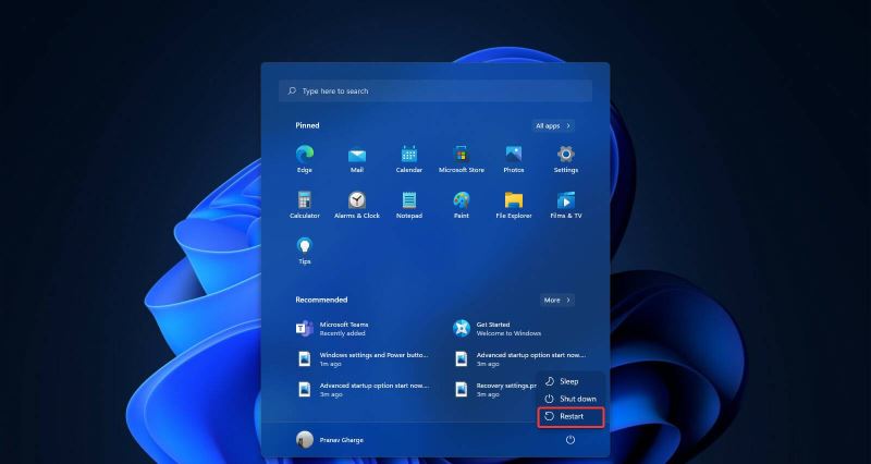

  按下Windows键,然后单击右下角的电源按钮。
  按住Shift键并选择重新启动选项。
  您的系统将绕过传统的重新启动并引导至高级启动选项。

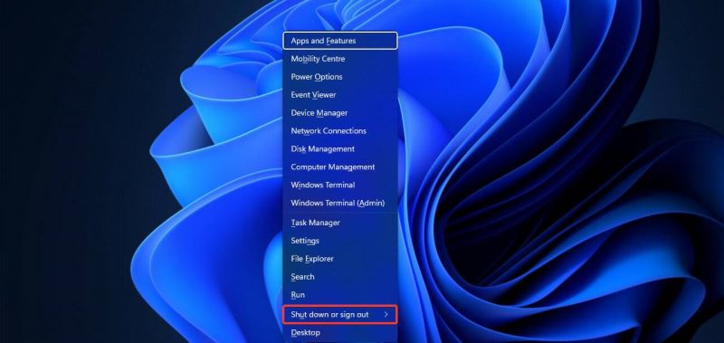

  一起按Windows+ 键X。您将看到一个包含各种选项的弹出窗口。
  将光标移动到关闭 或退出选项上。
  按住该Shift键,然后单击
