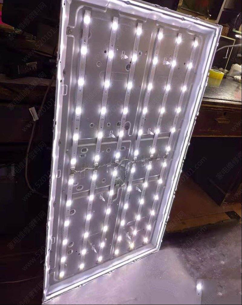

摘要: 收到同行送来的故障机壹台创维50E6100液晶电视,故障表现为开机背光点亮后保护,点亮瞬间观察发现屏幕上部有局部黑的。开机检查发现上面那组灯珠开路,于是拆屏幕,结果发现有一组灯珠坏了一个,别的灯珠没有发黑现象。于 ...

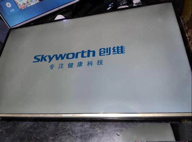

    收到同行送来的故障机壹台创维50E6100液晶电视,故障表现为开机背光点亮后保护,点亮瞬间观察发现屏幕上部有局部黑的。开机检查发现上面那组灯珠开路,于是拆屏幕,结果发现有一组灯珠坏了一个,别的灯珠没有发黑现象。于是更换坏的灯珠,电视机修复,不过为了稳妥起见,决定将背光电流改小点。

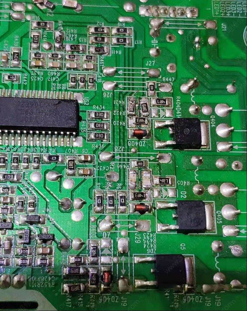

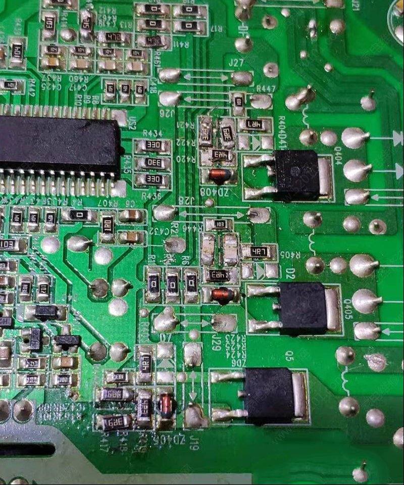

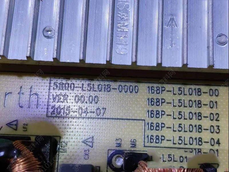

        这个电源板和恒流板一起的,共有三组灯组,电路也有三个恒流三极管,结果当我去掉三极管射极一个3.9欧电阻后电流由300多毫安降到200多毫安,感觉不尽理想。于是又去掉一个3.9欧电阻,这个时候开机背光就保护了,查阅了一些资料,也没有找出这个28脚OZ9906去保护的资料。于是结合电路分析,感觉这个恒流三极管射极检测电流应该有双重作用,一个是作为灯组是否正常工作,即是作为灯组电流是否正常检测,还有就是电流负反馈。于是通过分析多次试验后,将电流反馈电阻1K改为5K左右背光也不再保护,这样我测试电流差不多100MA左右,放心多了。
