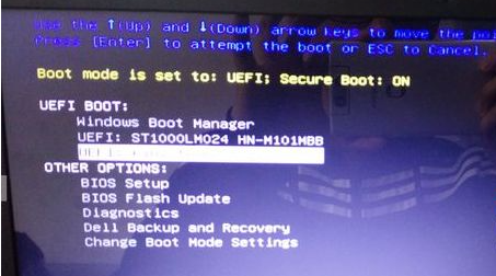

1、戴尔电脑怎么重装系统按f几?首先插入U盘启动盘到电脑,开机按F2启动键进BIOS,也能先按F12进以下界面,选择BIOS Setup回车进bios界面。

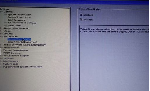

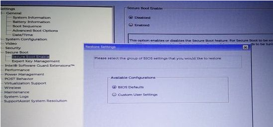

2、点击展开Secure Boot子目录,点击Secure Boot Enable选择Ddisabled。

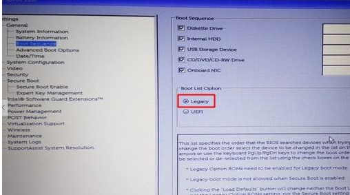

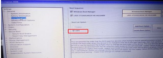

3、选中General子目录中的Boot Sequence(启动顺序),Boot List Option选择legacy。上面的从上往下依次就是软盘,硬盘,USB,光驱和网卡,按照默认。

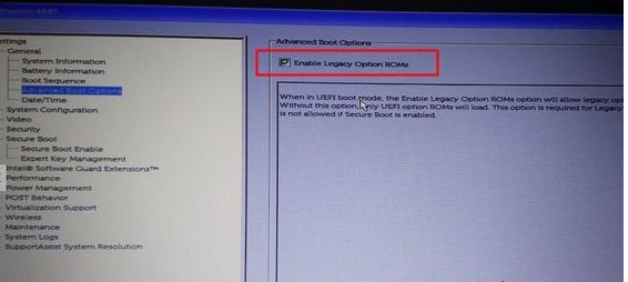

4、点击Advanced Boot Options,勾选Enable Legacy Option ROMs,点击apply,再点exit退出,等待电脑重启。
5、点击restore settings,选择bios default(bios的默认值)。

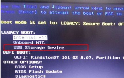

6、重启电脑过程中按F12,进入开机启动项选择页面,选择USB storage device回车,即可成功进入U盘启动盘。

1、如果是通过uefi模式装系统的话,通常是不需要修改bios,默认就是bios,如果是要改回uefi的话,则开机过程按F2进bios,在General下,点击Boot Sequence,Boot List Option选择UEFI。

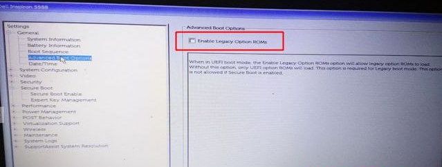

2、Advanced Boot Options,点击取消勾选Enable Legacy Option ROMs。

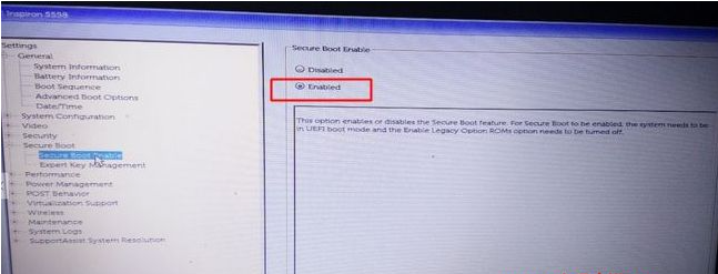

3、展开Secure Boot,鼠标点击Secure Boot Enable,选择Enabled。
4、接着插入U盘启动盘,重启时按F12,选择UEFI BOOT下的uefi启动U盘,按回车即可进入uefi模式U盘。

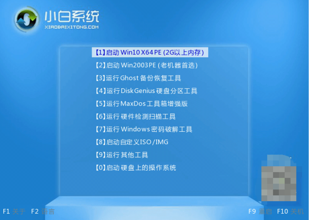

5、进入到u盘启动盘后,选择第一项u盘pe系统进入。
6、点击打开pe内的小白装机工具,选择要安装的系统安装到c盘,等待系统安装完成重启电脑进入新桌面。
