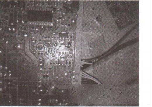

    收到同行送来的故障机壹台创维49E3500型液晶电视,屏幕有时亮有时不亮,但伴音一直正常 。拆机检查电源背光二合-板(型号为5800-L4U022 -0000),没有脱焊或接触不良现象,须注意的是,该板插座CN1中的BL-ENA端(背光开/关)及BL-ADJ端(亮度调节)易出现接触不良现象,一通电测试机子,在故障出现时测得CN1中的背光开/关和亮度调节信号电压均正常,开关电源输出的12V电压也正常,于是转向检查恒流电路LED灯条。实测发现,故障出现时,LED背光灯的接口处电压波动较大,分析认为,此故障原因多为灯条异常,因为在灯条出故障时,恒流部分会保护,导致背光灯电压波动。
        该机灯条有3根,其中两根由24颗3V灯珠串联组成,一根由12颗3V灯珠串联而成,它们对应供电也不一样,正常时灯条插座①、⑥脚及②、⑤脚间电压为72V ,③、④脚间电压为36V。灯条插座的引脚号如图1所示。拆开屏幕,取下LED灯条,发现多只灯珠已发黄,为保证灯条工作的可靠性,将3根灯条全部换新;为延长灯条的使用寿命,拆除恒流电路中的电阻R143.R144和R149(均为4.7Ω),以降低灯条电流,如图2所示。检查无误后通电试机,故障机修到这里,终于修好值得探讨。。
