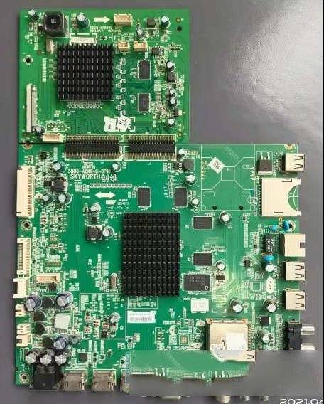

    例1、创维55E780U液晶电视8K94机芯七彩屏
         收到同行送来的故障机壹台55E780U-8K94出现七彩屏,还会出现自动开关机现象,先升级主程序,机器好了,但是放了一天后再开机,又出现故障,检测主板各个电压都正常,烧写倍频板的程序无效,最后检测倍频板的供电U70只有0.8V,更换后故障机修到这里,终于修好值得探讨。。
例2、创维55E780U不定时出现七彩屏
         8K94 55e780u的电视开机有时正常,有时出现七彩屏,升级4K板,烧写数据,老化试机故障依旧。老化等出现故障时测4K板供电,当测量到U25电压只有2.1V,正常2.5V.顺着U25往前段测量发现D22输出电压偏低,更换D22后故障机修到这里,终于修好值得探讨。。
例3、创维55E780U-8K94不定时七彩屏
       55E780U七彩屏。一般以前都是升级。写U7软件。电视已好,先测电压。发现CW34电压0V,更换U29.及外围电路。电压依然0V.去掉PA168G电压恢复。换PA168G图0K

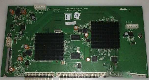

例4、创维55E780U-8K94七彩屏
          首先升级软无效,检查倍频板(5800-H72310-0P20双芯片),未发现明显故障,因同型号倍频板公司没料,找了一块单芯片的倍频板(5800-H16800-0P10)装上开机图像正常,老化不到五分钟图像出现闪动后黑屏,遥控关机开机后老化正常,以为是新装上的倍频板有问题又更换一块,还是一样问题,想起55EE780U配华的新光电屏有两种,一种是-01,一种是-03的,进工厂模式修改配屏,多次是机都正常。
