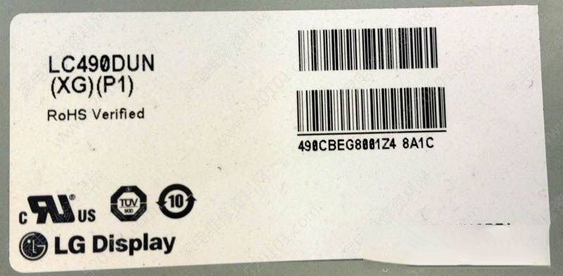

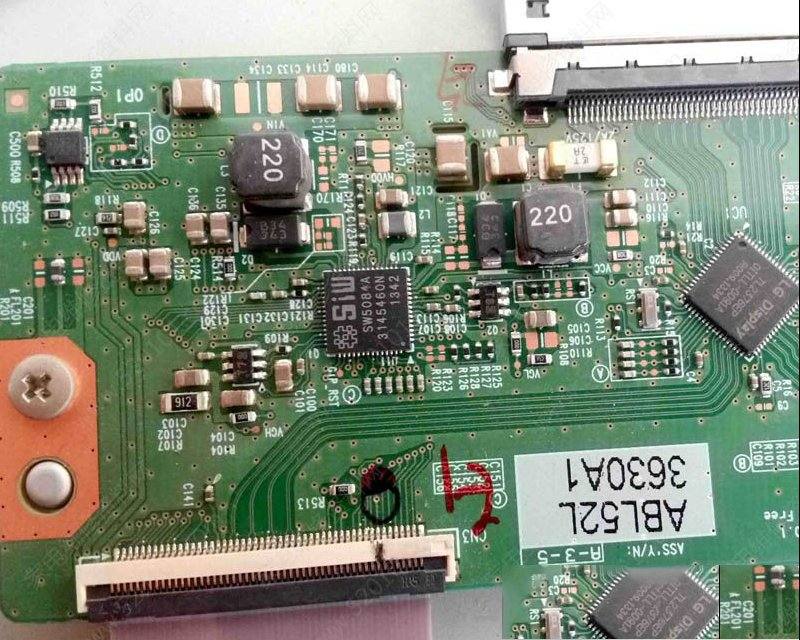

摘要: 收到同行送来的故障机壹台创维49E730A液晶电视,故障表现为灰屏,有伴音有背光。配的是LG的LC490DUN屏,拆机测VGA电压没有,如下图所示,在图3中黑圆圈标记处下面垫纸后成功点亮,图像效果还可以。仅供大家参考。 ...
