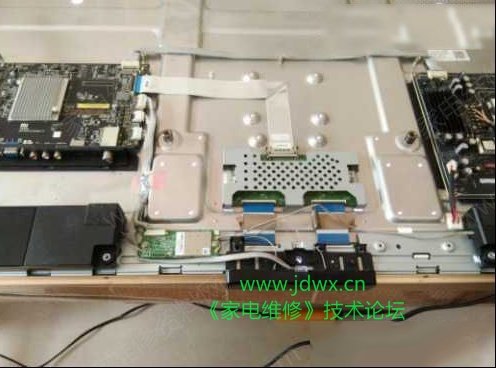

小米4A 49寸液晶电视灰屏的检修思路
2023-4-27 18:21| 发布者: 开心| 查看: 176| 评论: 0
摘要: 收到同行送来的故障机壹台小米49液晶电视,故障表现为开机灰屏,拆机测vDD 0v,vGH 0v,VGL 0V,拔掉逻辑板与屏边板排线电压正常。经检测屏边板电容严重短路换后正常,如下图所示。 ...
