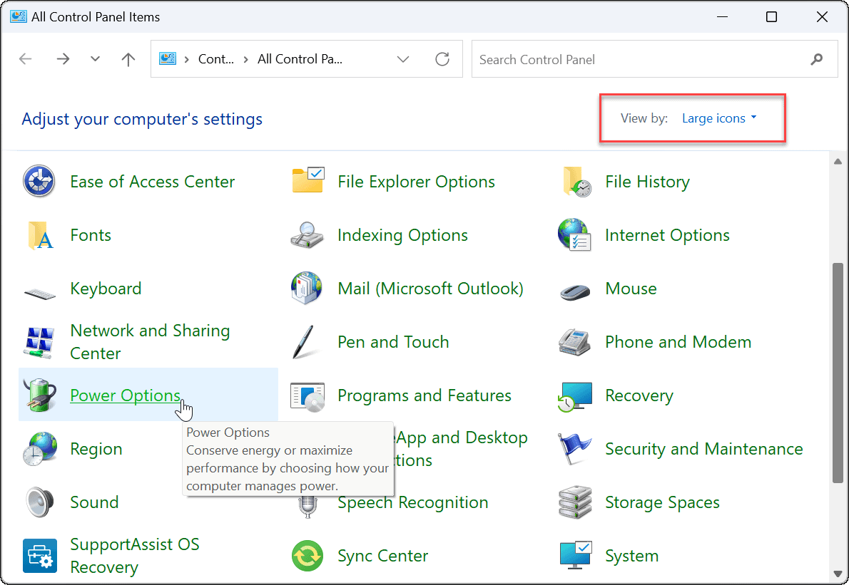

  打开 开始菜单并键入控制面板。
  从搜索结果中选择控制面板。
  在控制面板中,将查看方式选项更改为大图标。
  接下来,选择电源选项。

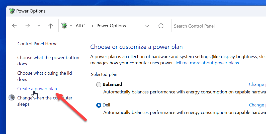

  单击电源选项菜单中的创建电源计划选项。

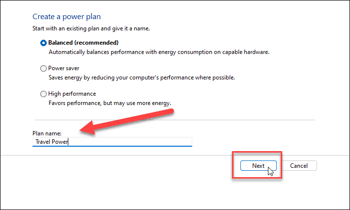

  从提供的选项中选择您要使用的基本电源计划。
  在底部的计划名称字段中为其指定一个描述性名称。
  单击下一步。

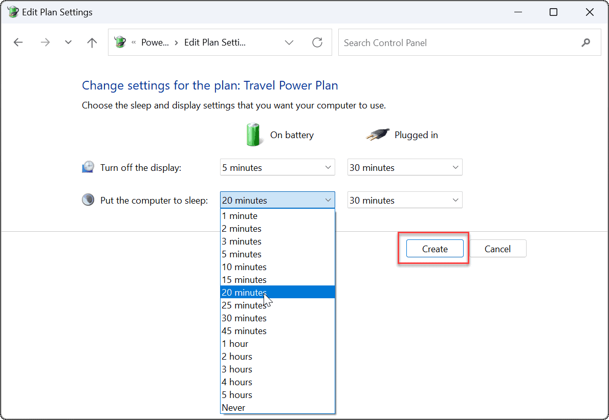

  选择何时关闭显示器并使 PC 进入睡眠状态。
  单击创建。
