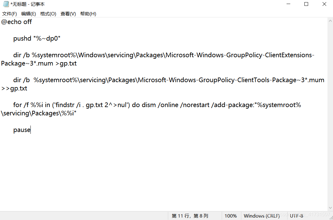

  1、同时按键盘上的win+r键,打开运行对话框,输入notepad打开记事本。
  2、在记事本中保存如下内容。
  3、接下来点击右上角的[文件]——[另存为]。在弹出的界面中选择保存路径、文件名(这里命名为gpedit.bat),注意文件类型为
