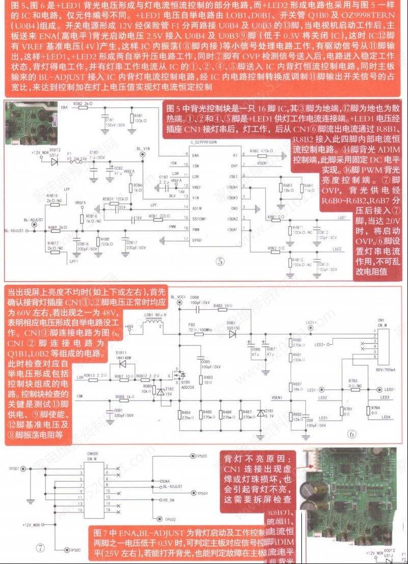

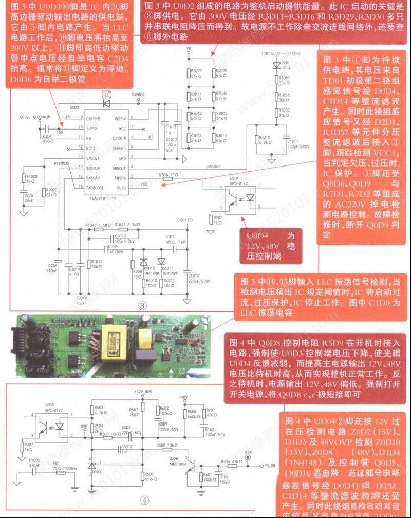

    创维MKDY-L5LA10-00电源板用在9S61机芯50G50、55G50产品上。该电源组件PFC校正块采用TEA88182T-1J,它与Q0D1、LOD1.D0D3.大电容C4D3、C4D4等元件此功能电路。TEA88181T/IY为主电源块,它与Q0D2、Q0D3、TOD1等组成12V、48V (背灯电路用)电压形成电路。而背光电压自举电路由两块U_ 0Z9998TERN和LOB1、LOB2、DOB1、D0B2等组成。
        下图3中的U0D2组成的电路为整机启动提供能量,此IC启动的关键是8脚供电,它由300V电压经R3D11~R3D16和R3D29、R3D30多只并串联电阻降压而得到,故电源不工作除查交流进线网络外,还要查8脚外电路。
