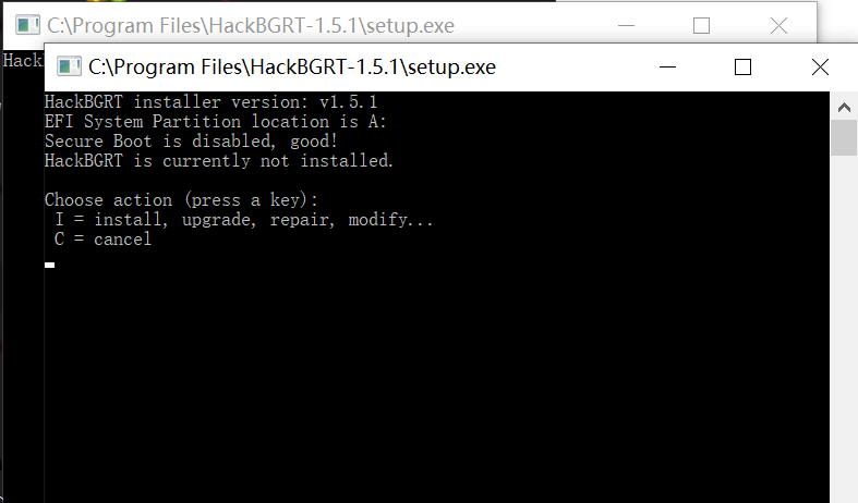

  2、下载HackBGRT软件,运行setup.exe,弹出cmd界面,根据提示键盘输入i进行安装
  (注:在上面的github作者主页或者网上资源均可以找到下载)
  按I执行软件安装

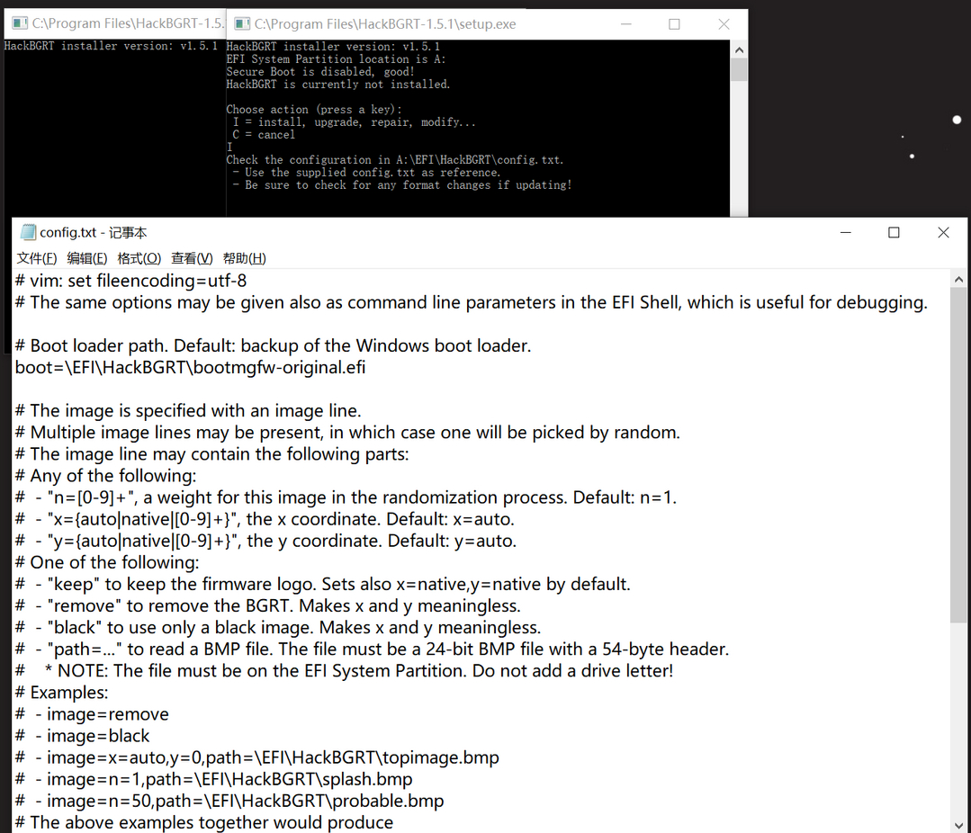

  3、等待数秒后,会跳出一个名为config.txt的记事本文件,罗列了软件的各种参数信息,这里我们不需要做任何修改,直接关闭即可。
  config.txt文件

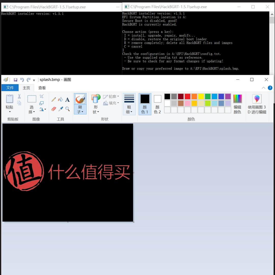

  4、下一步,软件会通过画图软件自动弹出一张图片,这就是我们需要修改的开机logo图片了,将我们想设置的图片直接通过复制的方式覆盖掉该图片,点击保存即可。截图中展示的是本人已经替换好的张大妈logo 注意了,图片要求必须为24位的bmp格式图片。图片尺寸不要太大,最好选用开机logo标准的640x480分辨率或以下。本人建议先在另一个地方创建好自己想要的logo,再复制替换到画图软件中即可。(注意:是直接替换画图软件中的画面,并非软件hackBGRT文件夹中的splash.bmp文件,后者不能100%保证替换成功。)

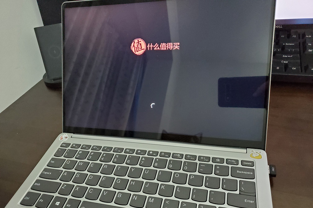

  5、关闭画图软件,hackGBRT窗口提示安装完成,按任意键退出即可完成安装,再次重新启动就能看到我们替换好的开机logo咯。
