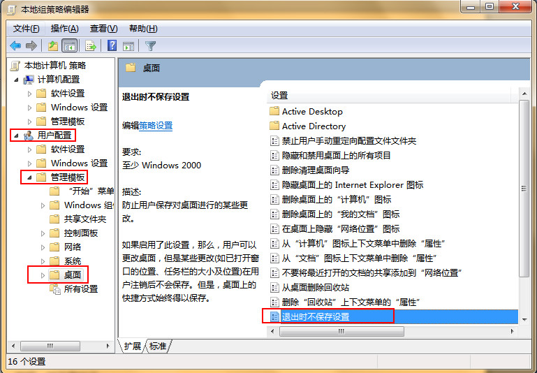

      近日有用户在使用计算机的过程中发现,电脑无法改变桌面状态,也就是说用户每次对系统桌面进行修改操作后,只要重启电脑就回到初始状态了,这样让用户操作起来相当不便,遇到这种问题我们该该如何维修呢?接下来就让小编给大家介绍解决的办法。  1、点击桌面左下角的开始“开始”按钮,在弹出的菜单中选择“运行”,在打开的运行窗口中输入“gpedit.msc”指令,按下回车键确认,如下图所示:
  2、打开本地组策略编辑器后,打开用户配置中的“管理模板”,然后选择“桌面”,在桌面设置项中,找到“退出时不保存设置”选项,如下图所示:

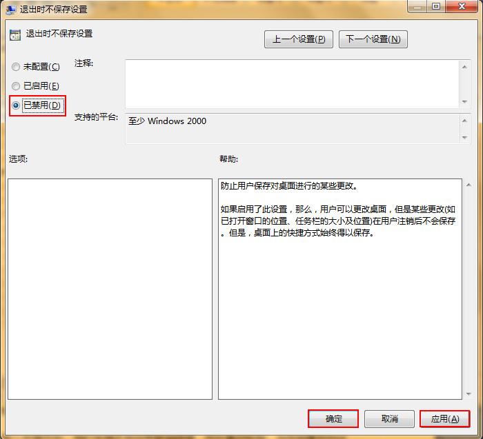

  3、双击打开“退出时不保存设置”,然后选择“已禁用”,最后点击“应用--确定”按钮,如下图所示:
  经过上面三步操作后,我们关掉本地组策略编辑器,然后重启电脑,当电脑重启后这个问题就解决了,我们对桌面的更改不会被还原到初始状态了。如果有碰到这个问题的用户就用小编分享的办法进行解决。
