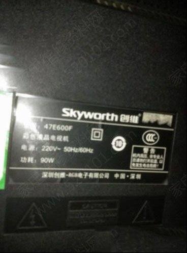

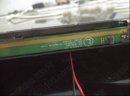

创维LC470EUN-SFF1液晶屏Y轴引起灰屏的怎么修理
2023-4-28 12:08| 发布者: 开心| 查看: 333| 评论: 0
摘要: 创维液晶电视采用LC470EUN-SFF1屏出现灰屏,一般是由Y轴短路引起,如下图所示,用透明胶断开此处即可,希望帮到各位同行,仅供参考。 ...
