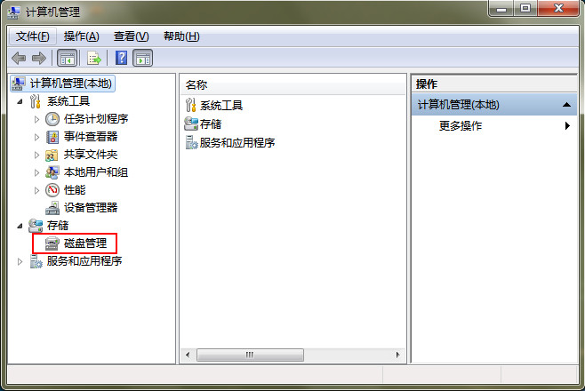

      有些用户由于工作的关系,或者个人爱好在自己的计算机中装了双系统,这样可以让收到其他维修同行的一台电脑同存在两种操作系统,只是在启动电脑的时候要进行选择,但是当不需要使用双系统的时候要如何将双系统还原到单系统呢?今天,小编就给大家介绍双系统怎么删除一个系统的方法。  1、鼠标右键点击桌面上的“计算机”图标,然后选择“管理”,如下图所示:
  2、在计算机管理窗口中,找到存储下面的“磁盘管理”并且选择它,如下图所示:

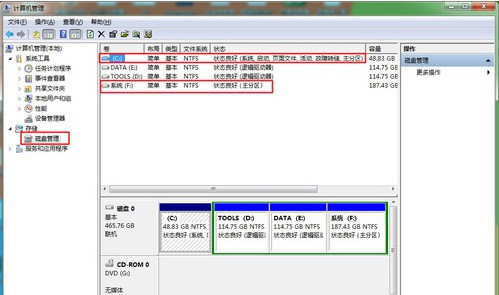

  3、在中间的磁盘属性状态栏中,我们可以看到两个系统的信息,一个为当前使用的系统,另一个则显示为“主分区”,如下图所示:
  4、选择我们需要删除的系统,用鼠标右键点击它,然后选择“格式化”,如下图所示:
  在弹出的格式化窗口中,我们不做更改点击“是”按钮,小编要提醒大家:如果进行格式化的硬盘中存储了重要文件记得进行备份。当格式化完成后,我们重启电脑然后需要对系统系统启动引导进行修复。
