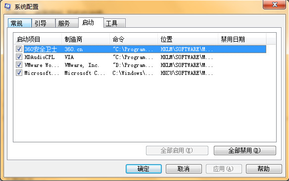

      当我们开启计算机的时候,有时候会发现桌面图标需要很久才能显示出来,这如何维修导致的呢?经过排查后发现出现这个问题的原因是开机启动项过多,导致系统运行过慢,所以我们可以通过关闭开机启动项来解决这个问题,下面请看具体操作。  1、在系统桌面中点击左下角的“开始”按钮,然后在菜单栏的搜索框中输入“msconfig”指令,按下回车键执行,如下图所示:
  2、打开系统配置后,选择“启动”选项卡,这时我们可以看到全部的开机启动项,如下图所示:

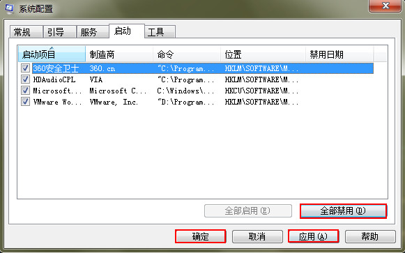

  3、将这些启动项全部勾选后,然后点击“全部禁用”按钮,点击“应用-确定”,如下图所示:
  关掉系统配置窗口,然后重启电脑,当重新启动电脑后我们会发现桌面图标很快就显示出来了,所以针对桌面图标显示过慢的问题我们可以通过上面的方法来解决。
