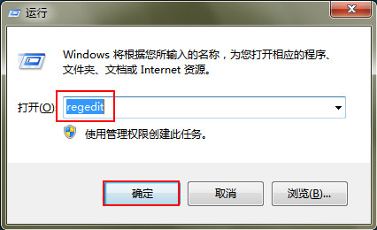

  2、在运行窗口中,输入“regedit”指令,按下回车键打开注册表编辑器,如下图所示:

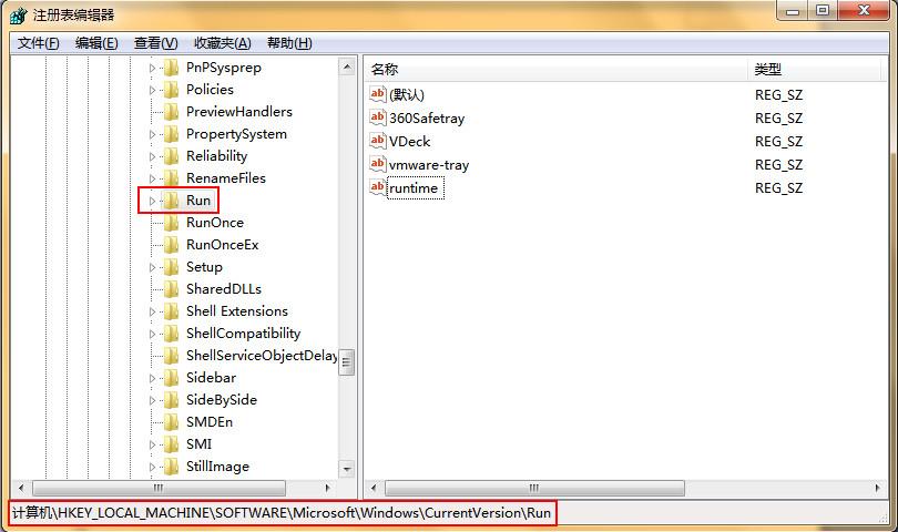

  3、在注册表编辑器中,依次打开“HKEY_LOCAL_MACHINE/SOFTWARE/microsoft/Windows/CurrentVersion/Run”文件夹,如下图所示:

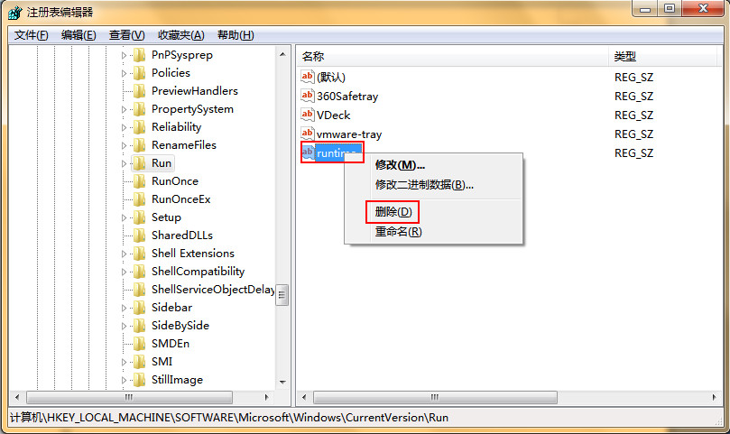

  4、在Run文件夹中找到“runtime”对象,并且将其删除,如下图所示:
  将runtime对象删除后错误信息提示就不会出现了,可能有些朋友跟着小编设置了一遍,但是发现问题还存在,小编要提醒大家,在电脑中毒的情况下也会出现这种错误提示,所以大家可以用相关的杀毒软件进行杀毒,你会发现问题也解决了,最后希望小编分享的操作可以帮助到大家。
