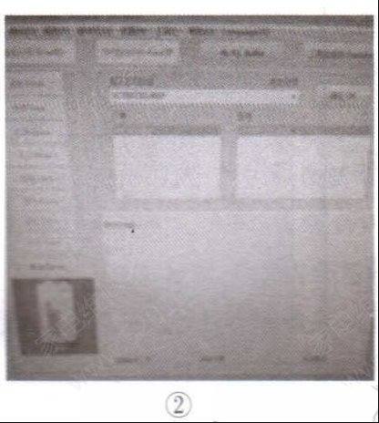

  故障表现为2:上电后蓝灯亮,但二次不开机。
  故障原因分析:上电测得开关电源输出的5Vsb及12V.24V电压均正常。为快速查找故障,连上编程器,查看开机打印信息,如图2所示。
         “BISTO NG",表示系统对DDR存储器的检测失败。检查DDR存储器的供电,发现U4的输出电压为0V,正常应为1.8V。经查,限流电阻R6开路,电容C15击穿。于是用一只新的1.82电阻和一只100yF电容更换后通电试机,故障机修到这里,终于修好值得探讨。。
