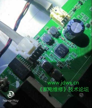

摘要: 客户送来收到其他维修同行的一台小米55M5-AZ液晶电视,故障表现为开机屏闪,有时黑屏,隐约能看到很暗的雪花噪点,说明主板屏正常。拆盖目测背光在闪烁着,不一会儿就灭了,怀疑灯条问题。断开背光接口,先用灯条测试仪测 ...
    客户送来收到其他维修同行的一台小米55M5-AZ液晶电视,故障表现为开机屏闪,有时黑屏,隐约能看到很暗的雪花噪点,说明主板屏正常。拆盖目测背光在闪烁着,不一会儿就灭了,怀疑灯条问题。断开背光接口,先用灯条测试仪测灯条居然屏幕亮度均匀也不闪烁,给电视上电显示主页正常,看来灯条没有问题,是背光驱动电路问题了。测背光主供电只有120V,并且开机瞬间有时升致140伏伴有抖动背光闪烁,有时只有120伏背光不亮,在路测量各主要配件阻值也没有发现如何维修,况且也不知道正不正常,因为没有图纸资料。
       看着主板突然想起去年有一个小米电视换下的旧板与这个主板很相似,在废板堆里找了半天才找到,拿起来一看,我的乖乖呀,一模一样。旧板原来是灯亮不开机,其它应该是好的,从上面拆了个OB3356CP芯片装上,开机鲜艳的画面出现了,心里好喜悦,上盖试机,图像正常声音一阵嘶哑,最后声音怎么也出不来,难道喇叭坏了?又拆盖测量喇叭没有问题,又一阵落魄。还是直接换伴音芯片吧,又从旧板上拆了一个TAS5707伴音芯片装上试机一切正常,装机后一试机居然灰屏了。
         又开盖检查时,屏幕又正常了,敲击屏线有竖条闪动,怀疑接触不良,查屏线换屏线也不行,屏供电12V正常,将逻辑板和主板屏线接口重新处理后不出现故障了,但是一关机再开机就又出现灰屏了,因为屏供电一直正常,主板不可能有问题,重点在逻辑板上查。测量逻辑板上vghodd-7/27伏摆动,vgheven-7/27摆动,vst-7伏,vcom1  6伏,vcom2  6伏和其它供电都正常,不放心把芯片焊了一遍,结果聋的治成哑的了,彻底灰屏,再也不出现鲜艳的图像了,可是逻辑板各个供电一直正常,资料上说那几个电压正常就不是逻辑板坏了,听信了有关资料,网购一片逻辑板更换后故障彻底修复。
