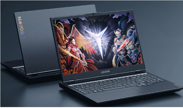

联想拯救者Y7000(2019)电脑怎么样:
联想拯救者Y7000(2019)是一款性能平衡,做工稳健,适合游戏的笔记本电脑。它搭载了第九代英特尔酷睿i7-9750H处理器,NVIDIA GeForce GTX 1660 Ti显卡,16GB DDR4内存和1TB PCIe固态硬盘。它还配备了144Hz刷新率,72%NTSC色域的15.6英寸IPS屏幕,独显直连技术,野兽模式和双风扇四出风口的散热系统。联想拯救者Y7000(2019)的优缺点如下:
优点:性能释放出色,可以流畅运行大多数主流游戏;屏幕显示效果好,响应速度快;散热效果好,噪音控制住;键盘手感舒适,背光可调节;外观设计低调硬朗;
缺点:电池续航时间较短;重量较重;没有预装Fn+Q性能模式软件;

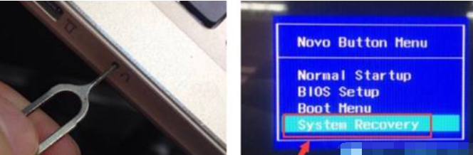

1、进入电脑恢复界面
将联想小新Pro 16(2021)电脑强制关机,找一根卡针,插入笔记本的一键恢复小孔(不同笔记本恢复孔的位置不一样),进入Novo Button Menu,按下方向键选择,并回车System Recovery选项。

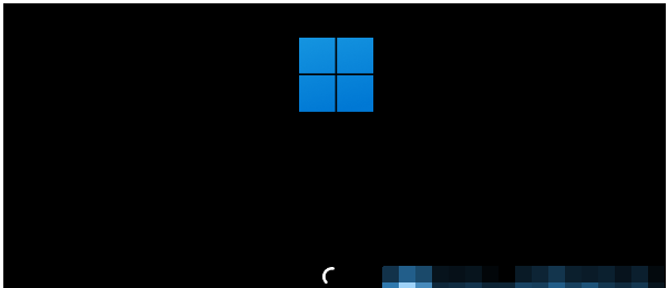

没有卡针通用方法
重新开启电脑,当进入开机画面时,按住开机键不松开,按10秒左右,强制关闭电脑,重复两次以上,直到电脑显示“正在准备自动修复”,等待进入到恢复界面。

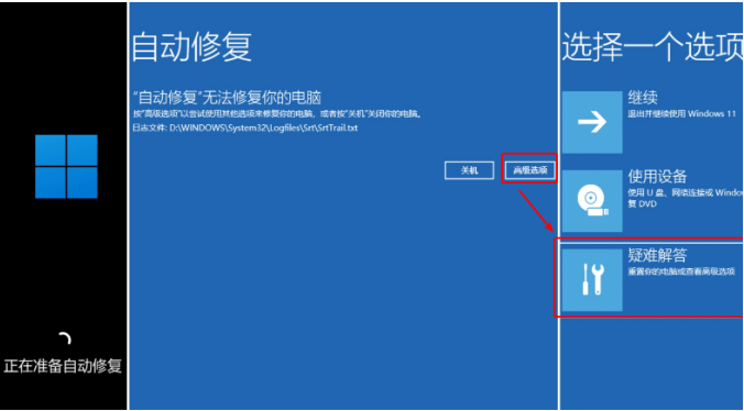

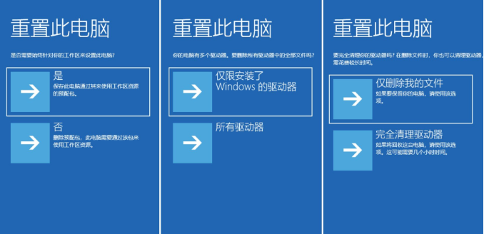

2、进入到恢复界面后开始操作
等待进入修复界面 - 查看高级选项 - 疑难解答。

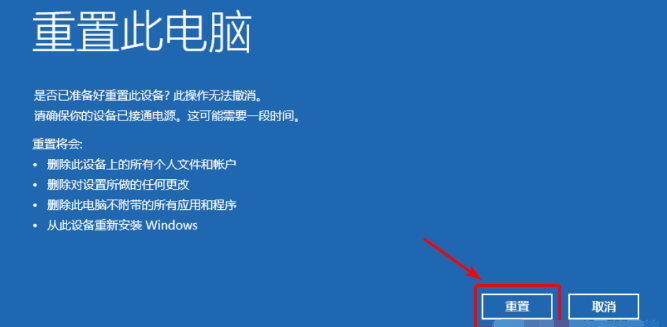

点击重置此电脑 - 删除所有内容 - 本地重新安装。
针对工作区设置选择是 - 仅限安装了Windows 的驱动器 - 仅删除我的文件。
点击重置后,期间可能会重启多次,等待系统重置此电脑完成即可。

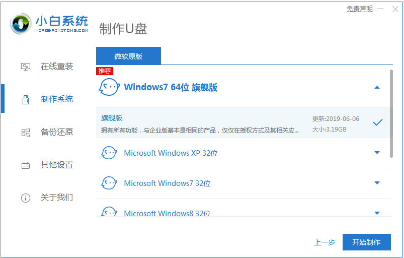

1、下载安装小白工具并插入u盘
找到能联网的电脑下载安装小白一键重装系统工具并打开,插入1个8g以上的空白u盘,进入制作系统模式。(小白装机工具官方下载入口:小白系统官网)
2、制作u盘启动盘
在制作系统栏目,选择需要的windows系统,点击开始制作u盘启动盘。

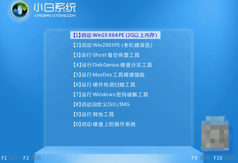

4、启动进入u盘pe系统
插入u盘启动盘进需要安装的联想小新电脑中,电脑重启并不断按启动热键f12进启动界面,选择u盘启动项进入到第一项pe系统。
