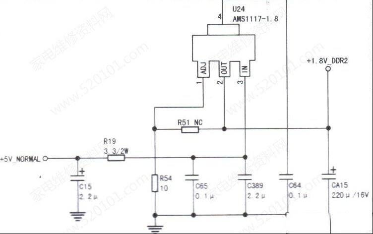

    收到其他维修同行的一台创维32K03HR型液晶彩电,上电后绿色指示灯点亮,按“开机”键无反应。上电,测得电源板( 型号:5800-P32TQF-0030 (168P-P32TQF-00))上插座CN2中的STBY5V及24V、12V电压均正常。亮度调节(ADJ)电压为5V,背光开1关控制端电压为0V,看来是主板没有送出开机信号。
        参照该机的供电系统(如图1所示),测量主板上的各组供电,发现U24(AMS1117-1.8)输出电压仅为1.1V,明显异常。该稳压电路如图2所示,测得U24③脚输入的5V正常,怀疑U24损坏。将U24换新后故障机修到这里,终于修好值得探讨。。
