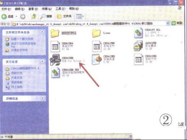

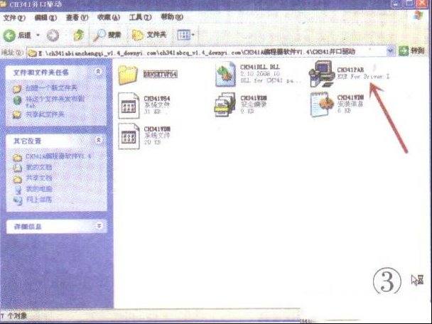

  (1)将CH341A型升级小板插到电脑USB接口中。
  (2)电脑上提示发现新硬件,这时在电脑.上安装CH341并口或CH341串口驱动程序,如图1~图3所示。
  (3)安装完成之后,点击“我的电脑”-“设备管理器”- +“端口(COM和LPT)" ,点击“+”号,显示"USB -SERIALCH341A(COM3)"(此处COM3为串口号,对于不同的电脑可能会不同),双击“USB -SERIALCH341A(COM3)",在属性里选择“端口设置”,把串口速率设为“115200”,如图4、图5所示。

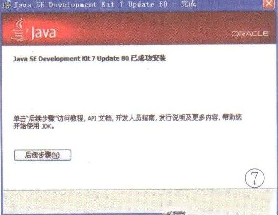

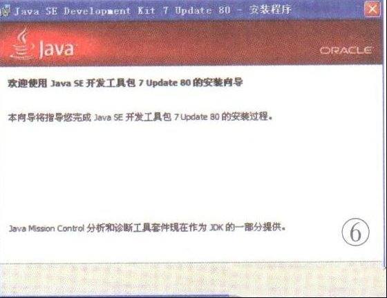

  (1)安装java的jdk环境软件"jdk -7u80 - windows -i586”(XP系统为32位版本的jdk),如图6、图7所示。

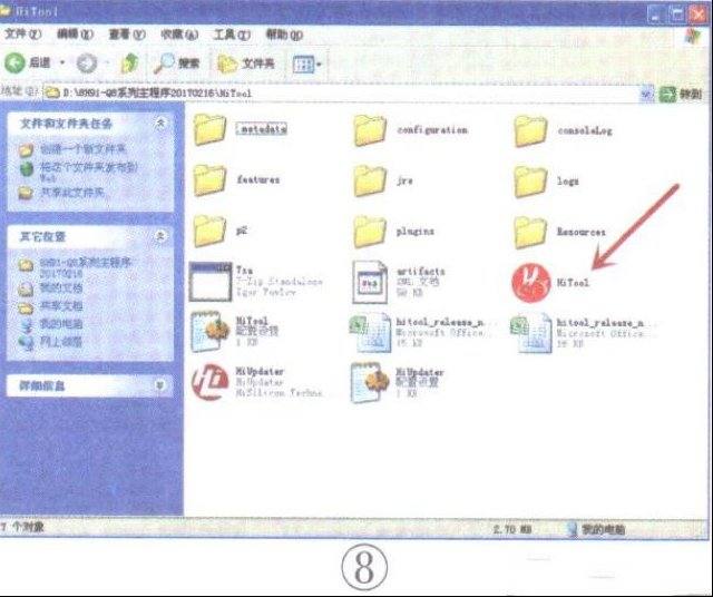

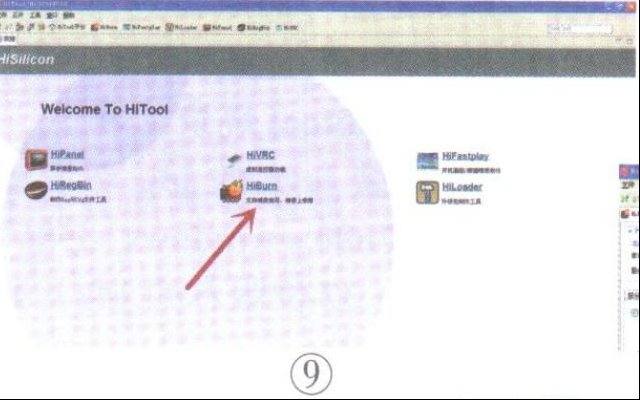

  (3)点击"HiTool.exe"软件,选择芯片型号为“Hi3751V620";并选择“HiBurn"功能进入烧写界面,如图8、图9所示。

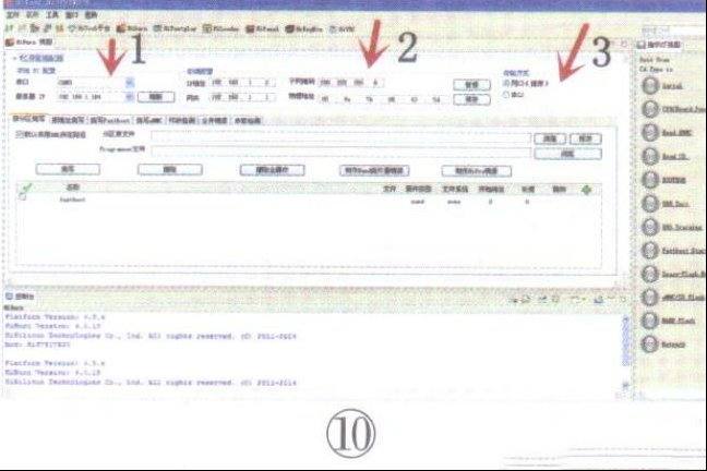

  (4 )将CH341A升级小板与电视机、电脑连接,电视机网线口也与电脑相连。在烧写前,关闭tera term、Secure CRT等其他串口终端。接下来在Hitool界面中的“本地PC配置”设置串口(如前面COM3)、服务器IP,点“刷新”即可;在“板端配置”设置P地址、网关、子网掩码、物理地址等相关参数,只要与电脑是同一个网段即可。为了烧录速度快些,“传输方式”选择“网口”,如图10所示。

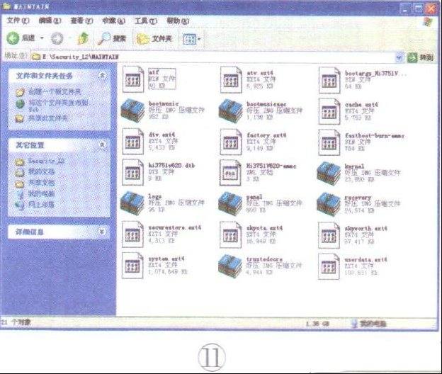

  (5 )解压缩要烧写的文件:系统各分区镜像文件“8H91. Q8_ V018.006.110 net burn.tar.gz”解压到电脑硬盘.上,如图11所示。

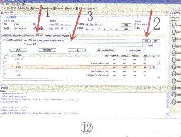

  (6)选择分区文件:先点击“烧写eMMC”按钮,然后点击eMMC分区表文件右边的“浏览”按钮,最后选择,上面解压好的各分区镜像文件中的“Hi3751V620-emmc.xml"。这时界面中会自动出现相关分区文件信息。因为要烧写全部分区文件,则最左边的默认打钩选择状态不用更改,如图12所示。

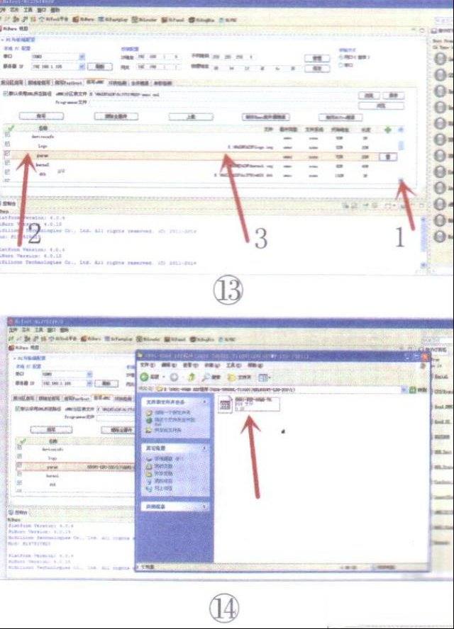

  (7 )选择屏参:先将滚动条向下,显示分区文件信息的“param”一栏,然后点击“param"选项,再点击该栏空白处,这时会出现一个文件夹图标,点击该图标,选择屏参文件(bin格式),如"8H91-EEP -65Q8 -7626 -T6500L -Y11001-REL650WY-LD0-200-MXL661-20160802”文件,如图13、图14所示。

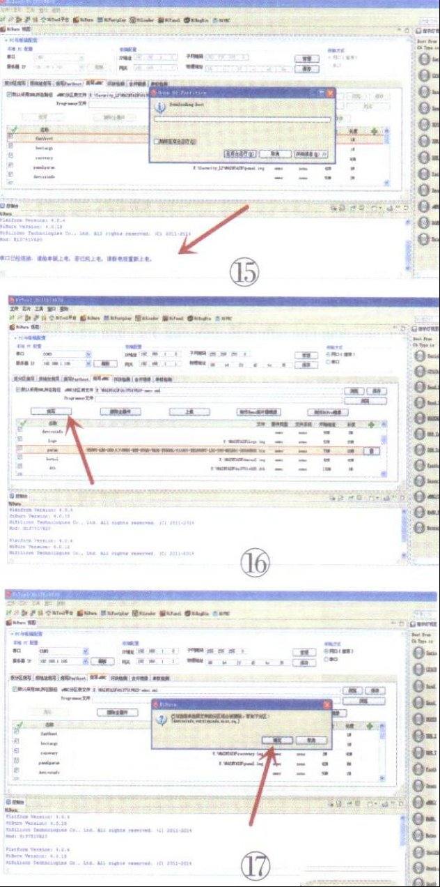

  (8)点击“烧写"按钮。若出现提示框,按“确定"按钮即可。将电视机断电后再上电,正常的话,会在机器.上电的时候自动用Hitool进行烧写,如图15~图17所示,界面最下面的消息框中会出现一直增加的“#”字,以显示进度。如果串口或网线传输有问题,则“#”字会变为“T”字,表示超时( timeout)。 选择烧写完所有分区文件,需要十几分钟。

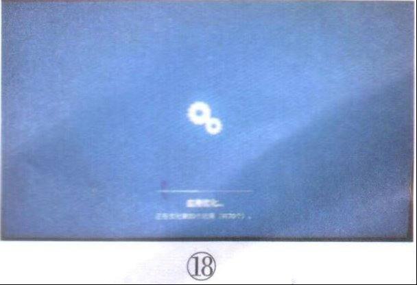

  (9)在烧写完成后,会出现烧写成功的提示,随后软件会自动重启电视机,如图18所示。电视机第一次开机启动时间会长一点,因为安卓系统在第一次开机时要进行很多初始化动作。
