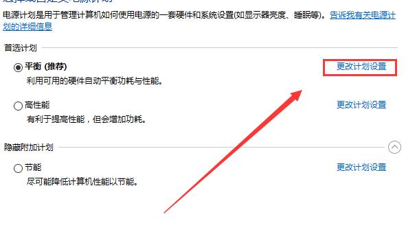

  1、首先检查电池计划是不是开启了电池养护模式,如果是的话,电池的电量就会维持在一个中等的水平,以此来延长电池使用寿命。
  2、按下组合键【win】+【X】,然后进入【电源选项】。

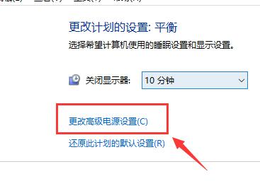

  3、然后在你选择的电源计划后面,点击【更改计划设置】。

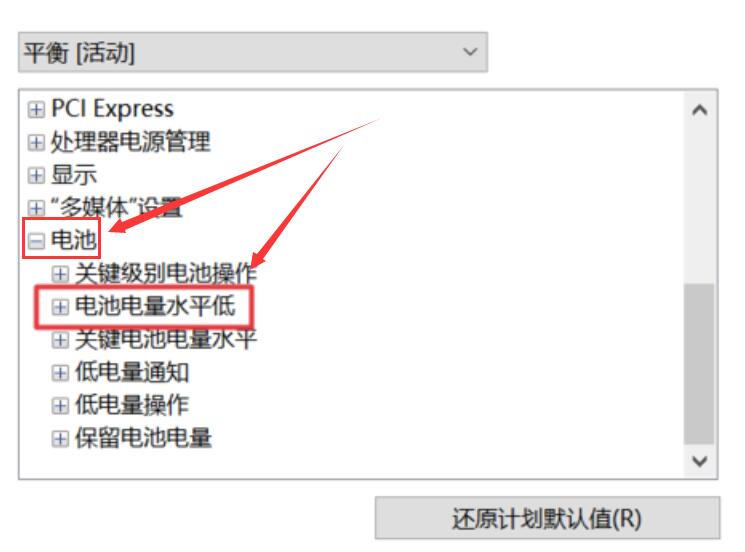

  4、进入之后,再在下方点击此项【更改高级电源设置】。

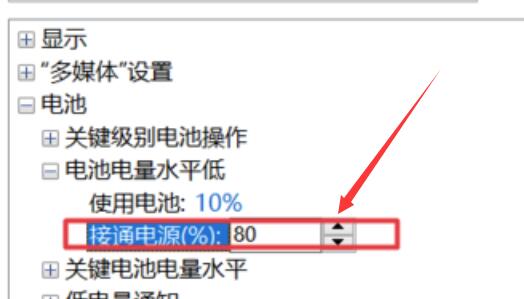

  5、进入之后,我们点击展开【电池】-【电池电量水平低】选项。
  5、然后将【接通电源】设置为自己想要的数值就行了,电量低于此水平的时候就会自动充电了。
