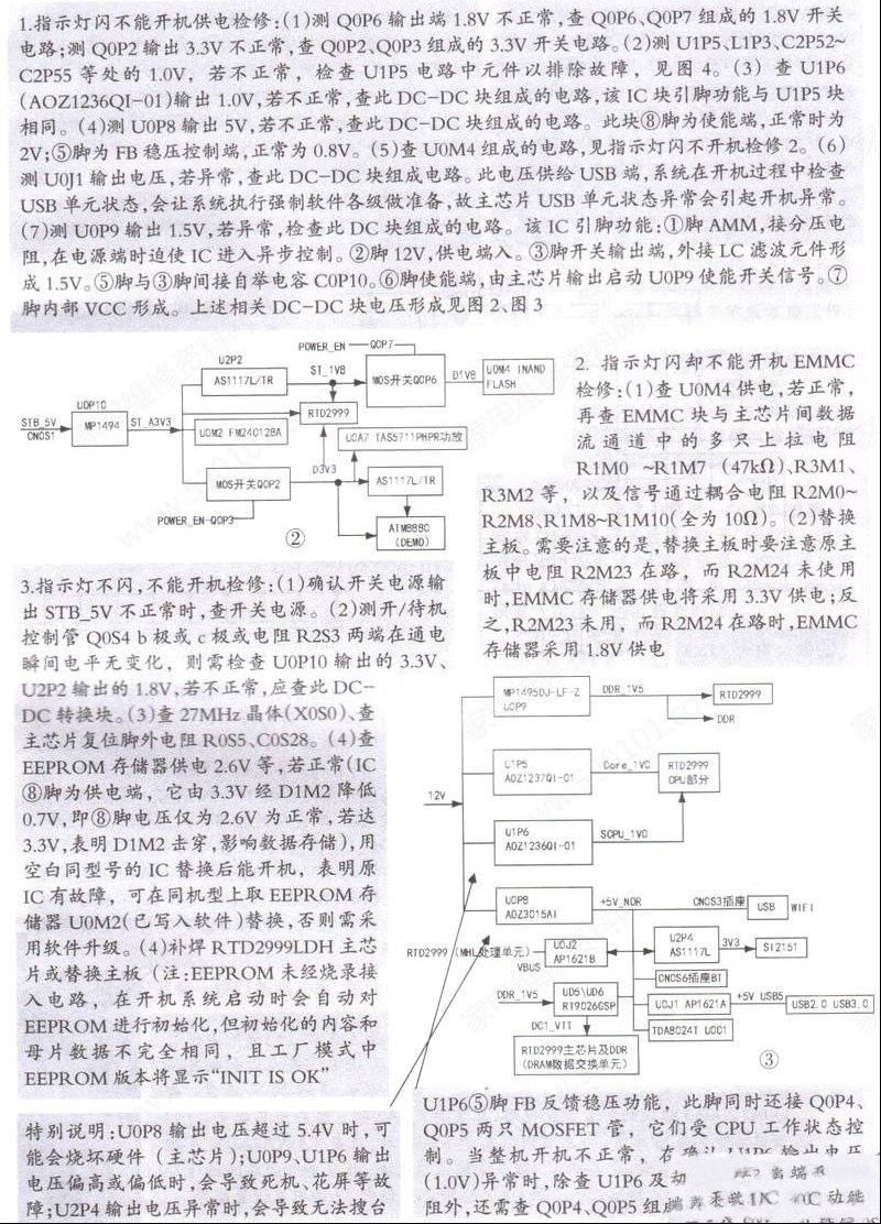

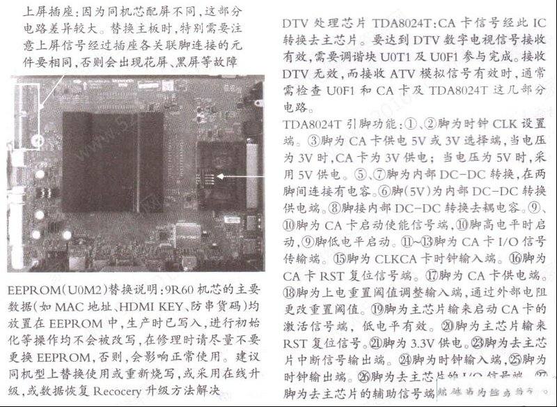

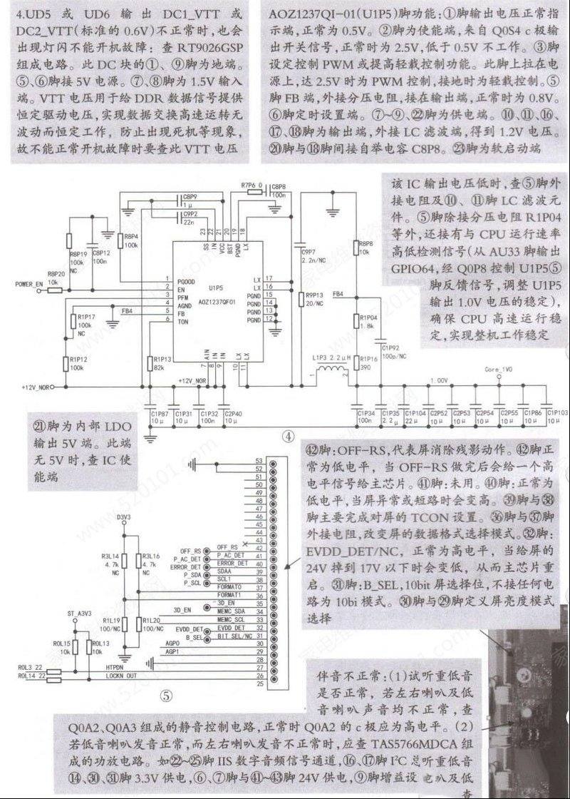

    创维OLED液晶电视9R60机芯主板在55S9D、65S9D等机型上应用,电路板上的主芯片型号为RTD2999LDH-GR (注意芯片为LDH-GR),围绕此芯片外设有四块DDR3 (UD1 ~UD4:H5TQ4G63CFR-RDC)、EMMC程序块UOM4 (THGBMFG7C1LBAIL TOSHIBA,用于存储启动程序)K24C128-S0-T-G为EEPROM程序存储器、功放块TAS5711(低音)+TAS5766(R/L声道)、调谐块SI2151(U0T1,实现IF接收转模拟中频信号去主芯片,完成模拟RF信号接收处理)或接收DTV中频信号去ATMB8880(UOF1),在I2C总线控制下将IF信号进行放大、信道解调,得到多频道数据码流信号TS去主芯片进行DTV处理。该机使用的遥控器YK85为蓝牙智能语音遥控器。图1为该机信号处理框图。

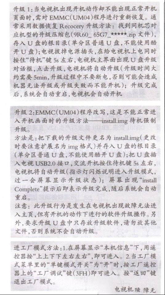

          附:有关OLED的屏体恢复机制说明由于OLED屏体工作原理的特殊性质,长期使用后需对屏体进行数据恢复,从而达到最佳的画质并保证屏体的使用寿命。
  1.屏体恢复机制的工作说明:屏体累计工作超过40h后再开机,交流开机有提示;这个提示不是叫用户马上待机,是叫用户养成经常使用遥控器待机的习惯。遥控按“待机"键后,电视进入屏体恢复状态,恢复状态和正常待机- -样,程序在后台做,用户感觉和正常待机关机一-样无差异,时间大概6min。若在此恢复期间,用户直接断电或待机时间未达到6min(屏体未完成恢复工作)直接断电。下次依旧会完成.上次未完成的恢复进程,时间为6min,恢复工作完成后,方可正常开机。解决方案:引导用户日常关机可使用遥控关机操作,无需断电。即使确实需要断电,请在待机10min以后再断电。
  2.屏体恢复设置进入工厂模式-更多+OLED设置:只需将OFFRS开关设置为“开”的状态,遥控关机后,即可进行数据恢复;恢复时间约7min,OFFRS为“开”时,为240min (4h)小恢复一次(约7min恢复时间)。JB开关为“开”时,为90000min(1500h)大恢复一次(约70min恢复时间)。见图6。
